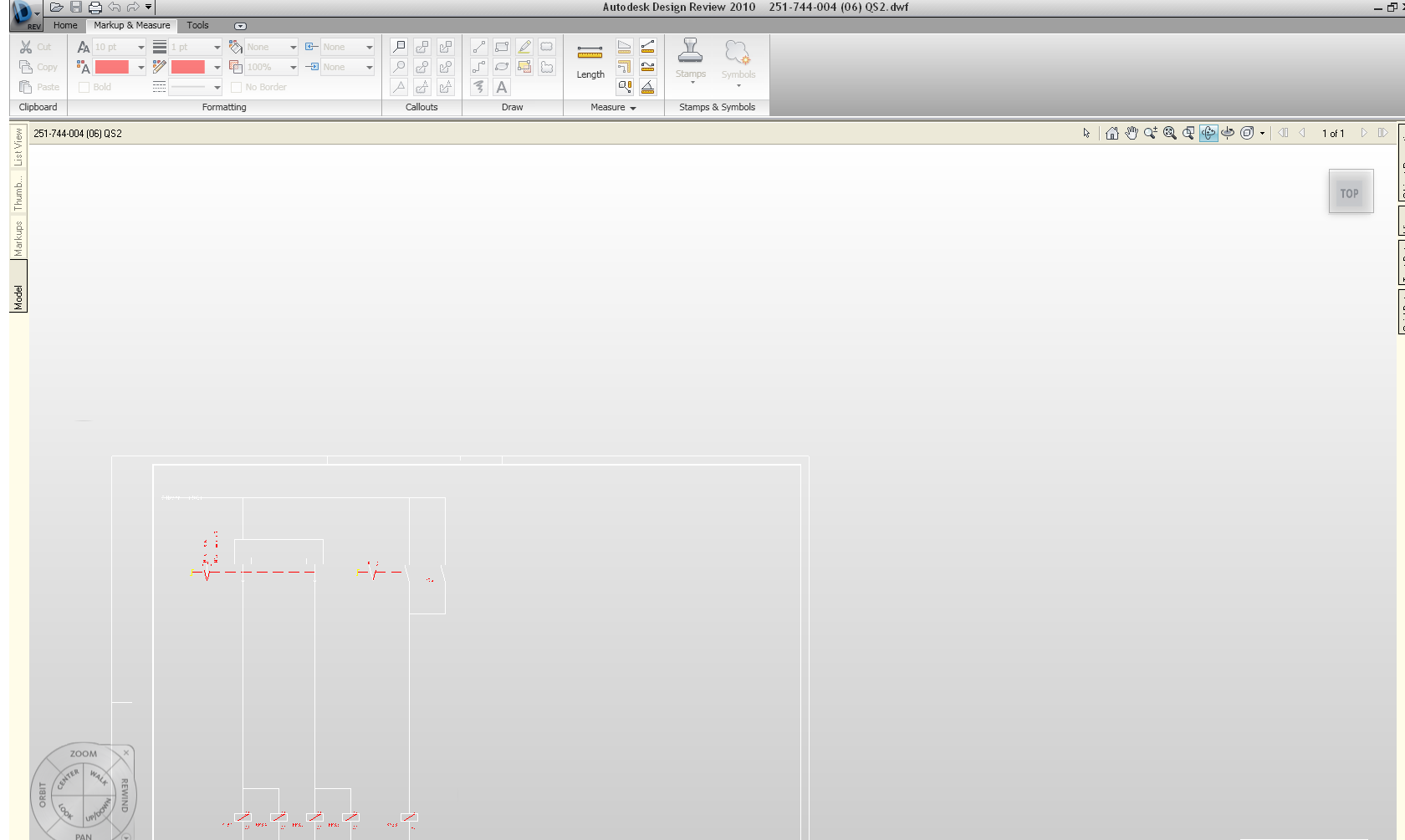

Alguem costuma trabalhar com desenhos em DWF?
Eu costumo trabalhar, mas hoje recebi uma série de desenhos em DWF numa versão diferente. Nessa versão, o fundo está na côr cinzenta e as linhas dos esquemas na côr branca e gostaria de mudar o fundo para branco e as linhas para a côr preta.
Vejam o anexo e, se me puderem dar alguma opinião sobre o modo como alterar as cores de fundo e do desenho, ficar-vos-ia grato.

Para alterares o fundo botao direito do rato --> opções. no menu que aparece no tab "display" tens no "window elements" a opção "colors". Escolhe a que quiseres!!
Para alterares as cores as linhas tens que ir ao menu "Home" e depoes "properties" que lá consegues mudar as cores as linhas..
Espero ter ajudado.

Amigo, não consegui fazer como propuseste, pois ao clicar com o botão direito é esta a janala que em aparece (ver imagem em anexo).

Creio que podes ter o desenho "seguro" ou seja vês, imprimes, mas não podes alterar.
"Autodesk DWF Viewer"

A extensão DWF, apenas permite visualizar o desenho e não edita-lo.

podes converter para dwg com conversores existentes para descarga na internet
