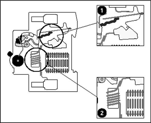

Apenas como complemento

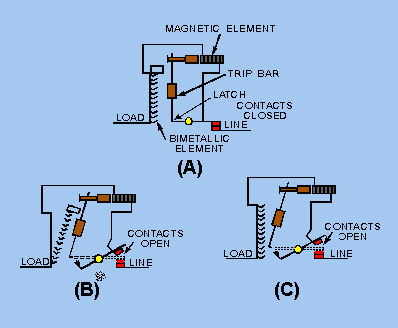

no quadro 1 da ultima imagem está um disjuntor onde podemos ver como é o funcionamento da parte termica do mesmo, constituida por um bimetal que quando sujeito a uma determinada intensidade aquece e abre o circuito (é esta parte do disjuntor que o classifica quanto á curva e intensidade de funcionamento)

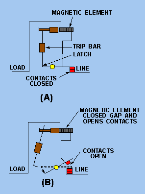

no quadro 2 podemos ver a parte magnetica que é responsavel pela protecção contra curto-circuitos
em baixo estão os principios de funcionamento dos dois circuitos

- principio de funcionamento da parte termica

- principio de funcionamento da parte magnetica
