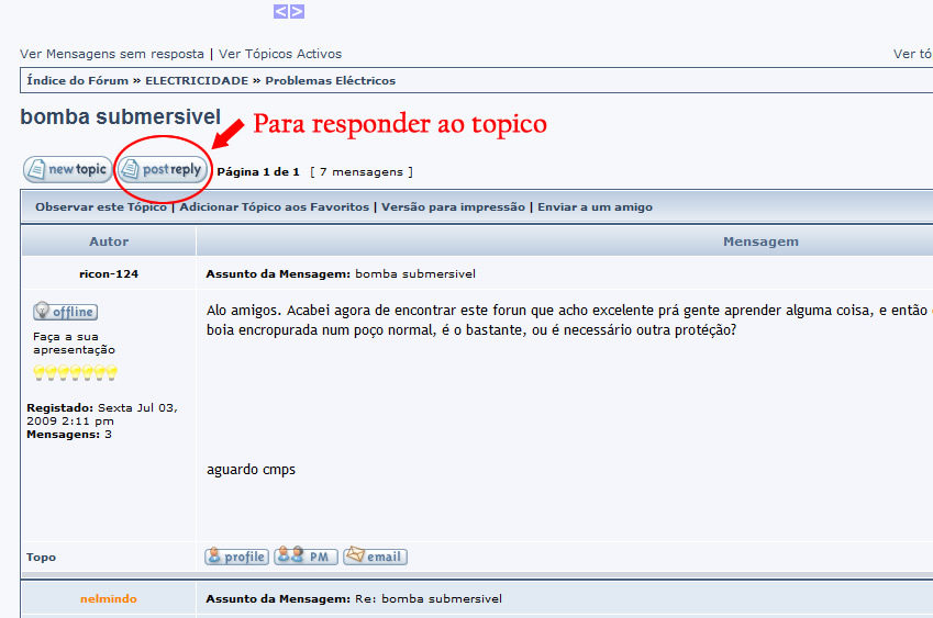

bem eu fiz a fusão dos tópicos mas o colega terá que ver este vídeo para aprender a postar no fórum
essa parte como postar fica no final do vídeo
aqui fica o link
http://www.electricidade.com.pt/index.p ... &Itemid=16
tambem deixo uma foto como exemplo
