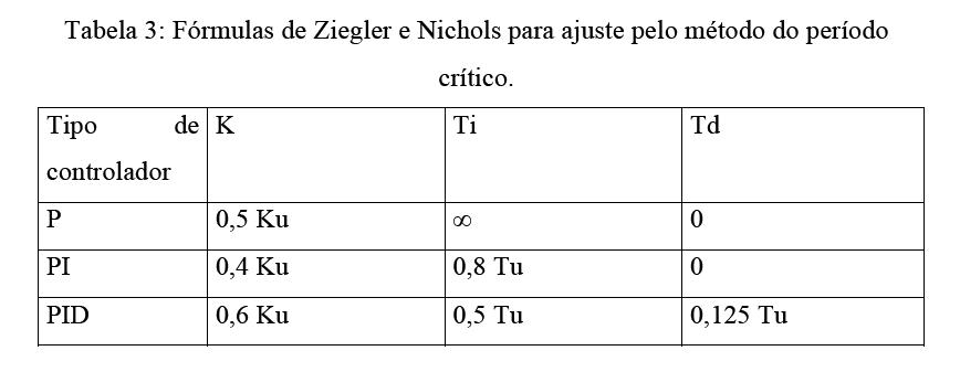

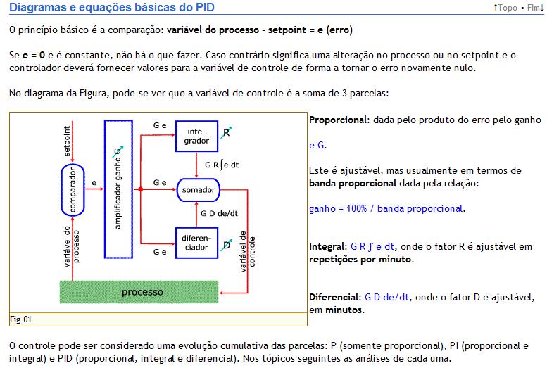

Olá
http://www.ece.ufrgs.br/~jmgomes/pid/Ap ... ode24.html
http://www.eq.ufrj.br/links/h2cin/eqe48 ... ROBRAS.pdf

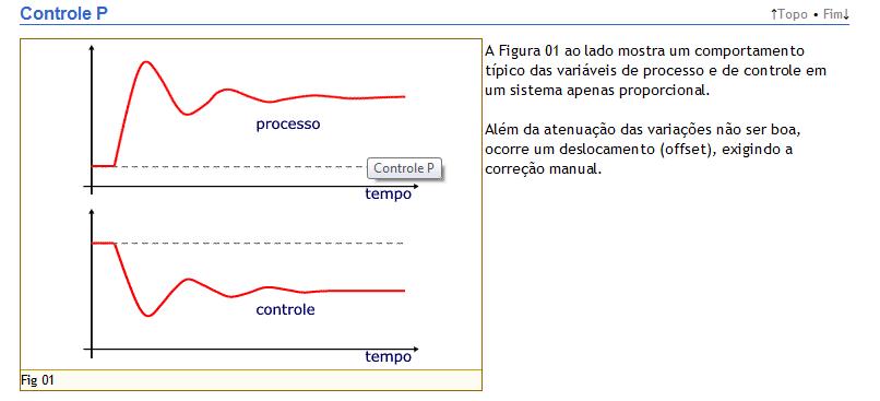

Controlo P.jpg (34.48 KiB) Visto 1237 vezes

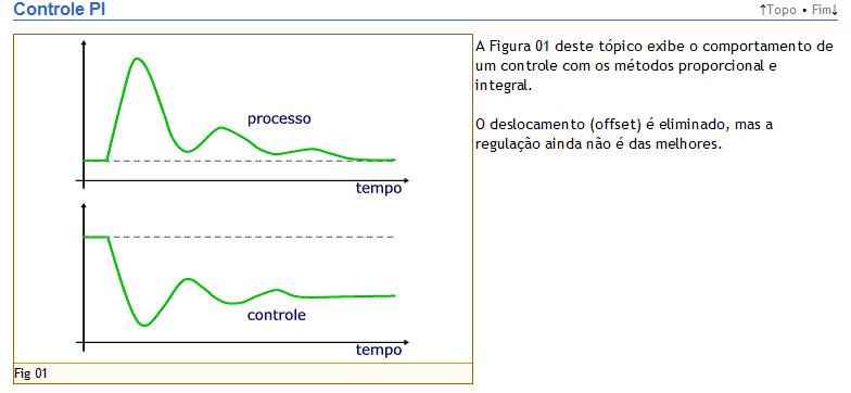

Controlo PI.jpg (30.19 KiB) Visto 1236 vezes

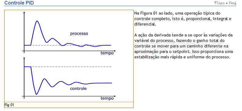

Controlo PID.jpg (38.9 KiB) Visto 1235 vezes
