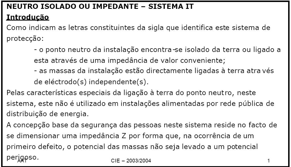

Venho deste modo solicitar o vosso apoio na matéria de rede de terras.
Tenho uma obra no que está no piso -3. A obra ainda não tem projectos de especialidades, e como tal ainda não tem projecto de rede terras!
Assim dispo-mos de uma area de 30 x 30 m para executar a rede de terras, o problema é que por baixo desta zona o nível freático é elevado, sendo portanto mais água do que terra.Em cima das estacas levará uma camada de betão com 1,5m de espessura, por aqui já se percebe o elevado nível de água.
Ao nível do piso 0 não poderá existir um condutor enterrado pelo exterior do edifício porque á volta , colado mesmo as paredes exteriores existe construção.
Assim, perante este cenário solicito a vossa ajuda e ou sugestões para execução da rede de terras.
Provavelmente o sistema de neutro terá de ser o IT, para que existe uma resistência mais elevada.
Re: REDE TERRAS EM TERRENO PANTANOSO
O IT só em casos especias
O sistema IT dispensa ligar o neutro á terra mas há a terra de protecção e a terra do edificio, e o problema é o mesmo
(109.74 KiB) Transferido 70 vezes

jorgemiguelr Escreveu:(...) o problema é que por baixo desta zona o nível freático é elevado, sendo portanto mais água do que terra.(...)
Isso é um problema?
Com um terreno pantanoso, vais ter excelentes valores de Resistência de terra, ou seja, baixos.

E já agora porque não uma malha de terra pelo interior do edificio, mesmo que para tal fosse necessário furações!!!????

Se vai montar PT, em principio poderia fazer IT. Mas como resolves a terra de protecção? Se o terreno é assim tão pantanoso, podes emendar os electrodos até encontrar terreno mais consistente. A água não é problema e o uso dos electrodo tipo "piquet" é, talvez, a solução mais económica. Os sistemas IT, em principio, são para locais onde exista a todo o custo a necessidade de evitar falhas de energia devidas a correntes de defeito: salas de operações etc... Salvo melhor opinião claro.

mpinto Escreveu:Se vai montar PT, em principio poderia fazer IT. Mas como resolves a terra de protecção? Se o terreno é assim tão pantanoso, podes emendar os electrodos até encontrar terreno mais consistente. A água não é problema e o uso dos electrodo tipo "piquet" é, talvez, a solução mais económica. Os sistemas IT, em principio, são para locais onde exista a todo o custo a necessidade de evitar falhas de energia devidas a correntes de defeito: salas de operações etc... Salvo melhor opinião claro.
Subscrevo...
O mais adequado será mesmo o Regime TT.
