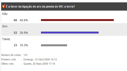

Conclusão do inquérito É a favor da ligação do aro da janela
Aqui fica a conclusão
- inquerito.jpg (50.59 KiB) Visto 1582 vezes

Eu fui pelo não. Só seria pelo sim, se as portas (janelas) também tivessem ligação de terra.
Havia de ser bonito as dobradiças com um fiel de terra, e nas portas (janelas) de correr teria-mos de por uma serpentina ou uma escova para fazer o contacto.

Antes cumpria-se o 740 e as regras da boa arte, não me lembro de houvir dizer que alguém ficou eletrocutado na janela do wc, não vejo razão para que agora se tenha de ligar à terra, até porque as janelas estão, regra geral, isoladas das partes metálicas da construção, no caso das canalizações metálicas estou de pleno acordo, pode acidentalmente, haver no seu trajecto o risco de contacto com instalações eléctricas.
Um dia destes vamos ter de deixar uma fixinha(especial) em todas as divisões da casa para ligar tudo quanto é equipamento metálico à terra ex: camas,cadeiras,puxador de portas etc.etc.

E porque razão é que se deveria ligar a janela do WC à terra???

e este talvez é uma poderação entre concepção da instalação, ventilação do WC, material da caixelharia, distancia à base de chuveiro/banheira....... mas com diferencial de 30mA o meu talvez tende para o não

Já agora gosto sempre de ouvir a opinião dos outros: quem se prenuncia que seja de opinião "SIM"?

Já agora deixem um fio terra no WC para ligar a cabine de protecção do duche, que é em alumínio.

Existe a possibilidade de um fio fase ou neutro entrar de alguma forma em contacto com o aro da janela??
Não, então a ligação à terra serve para enfeitar, bom senso precisa-se...

Já detectei falhas de isolamento electrico, o chamado teste de Riso, atraves da alvenaria de um edificio.... tambem dá que pensar!

Eu percebo a ideia da ligação à terra das partes metálicas nas casas de banho com diferencial de 30ma, pois, se por um motivo qualquer houver passagem de um condutor activo para a estrutura metálica, as pessoas ficam protegidas, até porque não nos podemos esquecer que é uma área onde as pessoas estarão molhadas.
Por outro lado, parece-me que se trata de uma transposição para a legislação portuguesa de directivas europeias.
No entanto, tenho as seguintes qusetões:
1- Será que não estamos a aumentar a possibilidade de risco? É que sem ligação à terra, a possibilidade de uma passage de condutor activo para a estrutura metálica é pouco provável e, em princípio, só possível através da estrutura metálica do edifício. No entanto, ao ligarmos a estrutura das janelas à terra, aumentamos o risco de, devido à procimidade, existir uma passagem de u condutor activo para essa ligação de terra e, assim, se existir algum defeito no sistema de protecção (por exemplo, condutor de terra partido ou disjuntor avariado), os riscos são imensos.
2- A minha questão fundamental é que se colocou em funcionamento uma legislação sem se acautelar a necessdade dos fabrcantes se adatarem. Assim, tenho tido imensa dificuldade e arranjar ligadores bi-metálicos para a secção de 2,5mm2 nas casas de venda de material eléctrico e os fabricantes de caixilharia metálica não têm, nos casos que conheço, prevista qualquer solução adequada, acabando, os que conheço, por fazerem um furo para passagem do condutor de terra numa zona mais ou menos oculta e um outro furo para se proceder ao apert do condutor de terra ao alumínio através de um parafuso. Assim é que não vale. Se se exige o cumprimento das regras, também se devem criar, antes, condições de execução adequadas (isto é, limpas, elegantes, fáceis).
