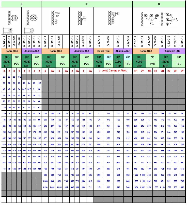

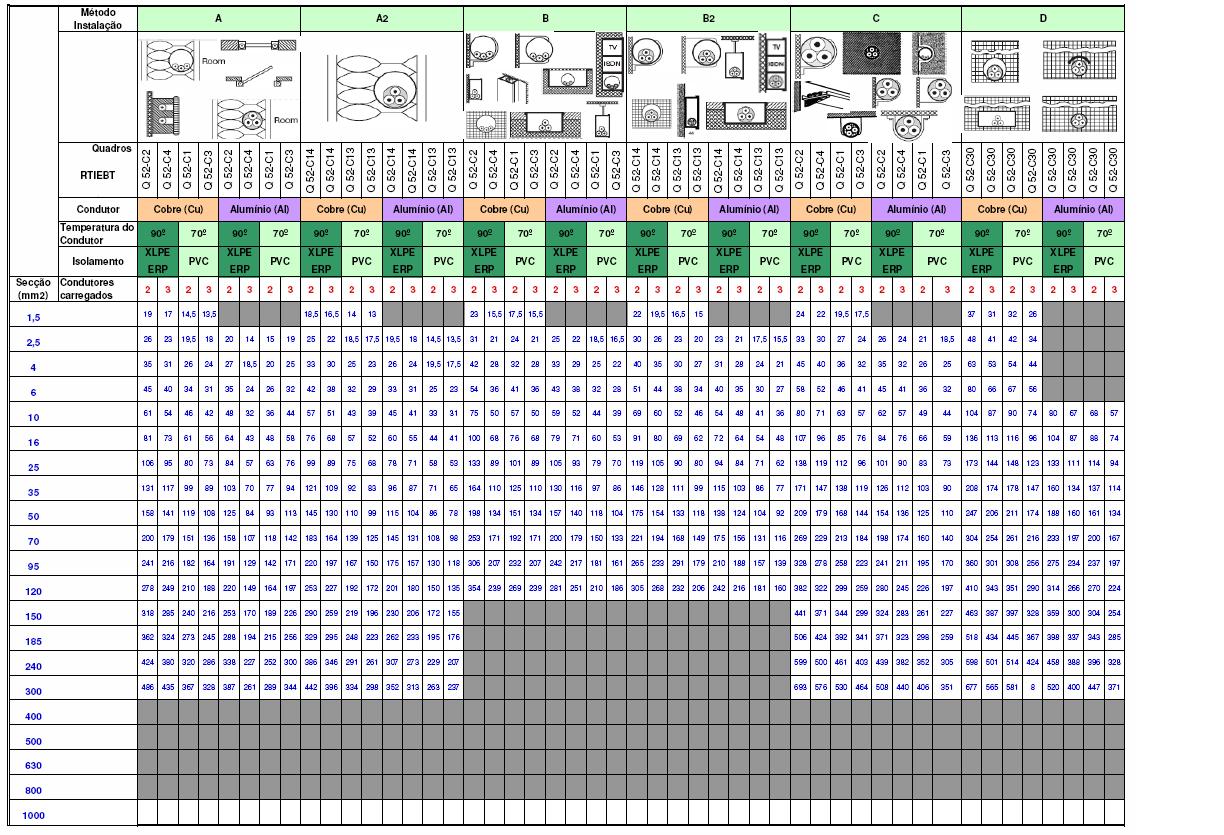

OLÁ,
TALVEZ ISTO POSSA AJUDAR!!!
(280.02 KiB) Transferido 771 vezes

Podias pôr aí o ficheiro
mirandes
Mensagens: 78
Registado: 24 mai 2007, 11:02
Localização: Coimbra-Lisboa-Sintra
Re: Cabos e correntes Admissiveis novo RTIEBT
Mensagem por mirandes »
Qual ficheiro??
eu pus o ficheiro com as correntes máximas admissíveis nos vários métodos de instalação....
....só se queriam a folha de cálculo que criei.....para dimensionar baseada nessa tabela....pois mas deu muito trabalho a fazer....
.... e alem disso não esta completa ainda!
