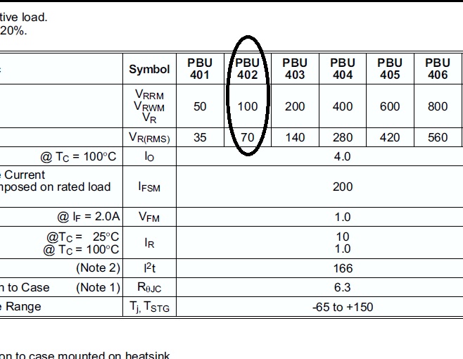

Tenho 1 ponte rectificadora com a referencia PBU402 (Lt - 625 +) e queria saber se há alguma maneira de saber qual a tensão que ela suporta???????
Não sei se tou a dizer alguma asneira mas é que eu nao pesco nada de electronica, será que existe por aqui alguem que me possa dar uma ajudinha?????

aí vai
datasheet PBU402.pdf

Obrigado pela ajuda. Mas como não percebo muito de ingles fiquei a apanhar chapeus.
Corrige me se tiver a dizer asneira mas pelo que eu percebi se eu puser 100VAc na entrada da ponte, na saída terei 70Vdc. Será isto??????

filipeals Escreveu:Obrigado pela ajuda. Mas como não percebo muito de ingles fiquei a apanhar chapeus.
não, o valor de 100V que vê, é a tensão máxima repetitiva permanente, que ele aguenta sem se destruir, sem nenhuma corrente a passar
No entanto para que funcione à potência máxima, a tensão máxima a utilizar deverá ser 70V

essa ponte é de 400v 2A
Mensagens: 5447
Re: Ponte rectificadora
mata Escreveu:essa ponte é de 400v 2A
De onde conclui isso?

Mensagem por mata »
basta, ver o datasheets no Google
Mensagens: 5447
mata Escreveu:basta, ver o datasheets no Google
Tem acesso aos anexos? Se sim, gostava que ficasse esclarecido essa afirmação que publica.
mata
Mensagens: 16
Registado: 22 fev 2011, 09:38
Mensagem por mata »
Lamento mas não tenho perrmissão no entanto tambem o colega tem razão pois verifiquei que em outro fabricante é de 100v a 4A.
