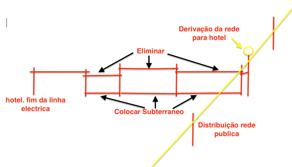

Tenho intenção de alterar a instalação eléctrica que já existe de MT aérea para subterrânea.
O terreno é limpo e plano. A distancia cerca de 520 metros.
Fisicamente se existe casos possíveis de o fazer, é nesta situação.
É possível?

Para que possa receber uma ajuda aqui no fórum aconselho a descrever melhor a situação.
Descreva toda a instalação existente e depois o que pretende fazer de alterações.
Por exemplo essa rede de MT é do Distribuidor ou privativa?

Obrigado pela sua resposta.
Junto ao terreno existe uma linha de distribuição de MT que alimenta diversas linhas diferentes.
Ao entrar na propriedade existe uma derivação que alimenta exclusivamente um hotel e acabam as linhas de MT.
É nesta linha que vai dar exclusivamente ao hotel que pretendo colocar subterraneamente o "percurso" entre 3 desses postes.
tentei fazer um esquema conforme imagem em anexo.

Se entendi bem o que pretende é alterar o ramal de entrada do Hotel que é aéreo em MT para subterrâneo é isso?
Salvo melhor opinião aqui dos colegas no fórum essa intervenção de alteração da rede MT carece de projeto elétrico.
Se o PT Cliente for daqueles com 30 anos pode ter de trocar, depende do estado de conservação.

Boa tarde novamente.
sim é isso.
Alterar o ramal que é aéreo e passar a subterrâneo.
As datas que estão nos postes dizem 2014 ou 2017.
Já não me recordo bem.

Se a fronteira entre a rede do Distribuidor e o Cliente ou seja o ponto de entrega de energia é lá no interior do PT do Hotel esse troço ainda é rede de distribuição, logo pertence à E-Redes.
Esses trabalhos têm de ser executados por empresas qualificadas pela E-Redes.
Veja a lista de empresas no anexo e contacte a que for ai da zona, exponha a sua situação.
Depois deixe aqui o feedback a informação pode ser útil para outras pessoas.
