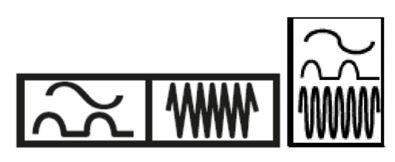

Diferencial tipo F
Este tipo de diferencial segundo a norma IEC 62423 capaz de proteger contra falhas de isolamento que causam fugas de corrente contínua alisadas (corrente contínua sem ondulação) até 10 mA sobrepostas à corrente diferencial alternada.
Estes dispositivos também protegem contra falhas detetadas por dispositivos de tipo A e de tipo AC. Como padrão, devem ser marcados com os seguintes símbolos:
2 (1).jpg (16.53 KiB) Visto 11242 vezes
Neste caso, destacamos os interruptores diferenciais tipo F-SI, que oferecem maior proteção contra distúrbios elétricos e maior continuidade de serviço do que os interruptores tipo AC. O disjuntor diferencial (SI) super imunizado distingue mais especificamente os efeitos causados pela eletrónica dos aparelhos domésticos da forma habitual. Especificamente contra possíveis riscos para a instalação e/ou pessoas. A sua instalação é recomendada para a proteção de dispositivos com componentes eletrónicos tais como bombas de calor, bombas de piscina, unidades de ar condicionado, secadores de roupa ou máquinas de lavar.

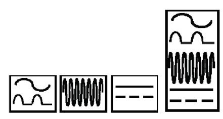

Diferencial Tipo B
Este tipo de diferencial, segundo a norma IEC, é capaz de proteger contra falhas que causam correntes diretas suavizadas de até 10 mA sobrepostas à corrente diferencial alternada. São identificados através das seguintes marcações normalizadas:
3 (1).jpg (20.51 KiB) Visto 11242 vezes
Estes dispositivos protegem as falhas detectadas pelos dispositivos do tipo F, tipo A, tipo AC e, além disso, também nos seguintes casos:
Corrente diferencial alternada sinusoidal até 1000 Hz.
Corrente diferencial sobreposta a uma corrente contínua suavizadas de 0,4 vezes a corrente residual nominal de funcionamento do dispositivo ou 10 mA, o que for maior.
Corrente residual de pulsão contínua retificada resultante de duas ou mais fases.
Corrente residual contínua alisada se for aplicada repentinamente ou se aumentar lentamente.
Dentro desta tipologia destacamos os interruptores diferenciais Tipo B-EV, para veículos eléctricos, ou Tipo B-SI, ou seja, Super-imunizados.
