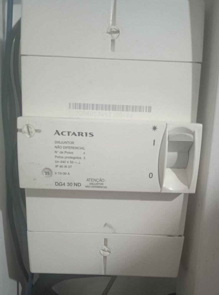

Bom dia.
Refiz uma parte da instalação electrica por obras e mantive outra parte onde não foram feitas obras, com remodelação do quadro electrico.
Já tenho o Contador inteligente e a jusante tinha ficado o Disjuntor Diferencial da EDP antigo.
Na entrada do quadro tinha um Interruptor Diferencial de 30A e 300mA.
Esteve a funcionar bem durante 6 meses e depois começaram a disparar, à vez ou em conjunto, os diferenciais.
Liguei para a E-REDES por conselho do electricista e eles removeram o Disjuntor, como agora parece ser norma e que até já o deviam ter removido quando montaram o quadro!
Continuou a disparar o do quadro e o electricista removeu-o por um interruptor sem proteção, com a indicação de que o quadro tinha proteção diferencial.
Liguei um neutro com terra numa tomada para ver se alguma coisa acontecia e nada de disparar o quadro, pelo que me parece que não tem.
Não sendo electricista procurei junto da EREDES documentação técnica do quadro para garantir isso porque não quero levar um encosto e ficar lá agarrado - ainda estou à espera que a disponibilizem (já lá vai 2 semanas).
A unica documentação que consegui está em anexo (e não é exactamente do meu contador que está na imagem) e não vejo qualquer referência a proteção.
Alguém tem algum conhecimento acerca disto?
Obrigado a todos

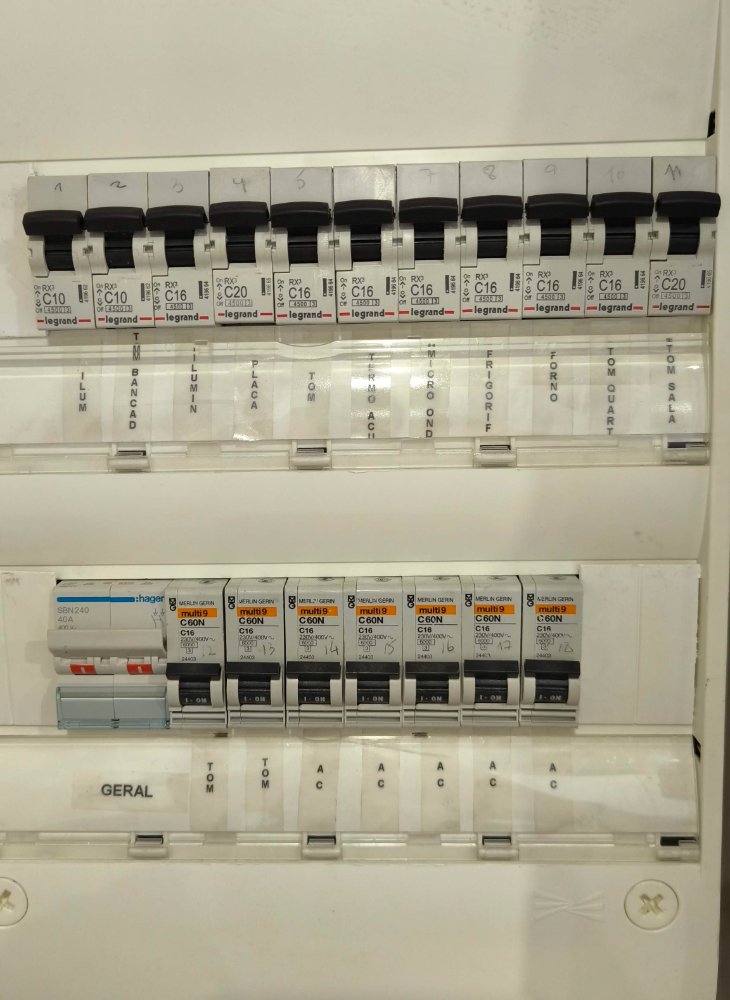

Não tenho proteção diferencial no Quadro Electrico, apenas um interruptor.pedro caetano Escreveu: 26 fev 2025, 12:27 boas. afinal tem um diferencial no quadro? tire uma foto do quadro, e envie.cump
Segundo o electricista este Contador tem proteção diferencial, e foi a desculpa que deu para retirar o interruptor diferencial que cá estava por este interruptor.
O diferencial estava a disparar, daí a troca.
Em anexo imagem do quadro

Os contadores não têm diferencial. Os Contadores novos, têm é o limitador de potência incorporado.
O electricista que instale o diferencial correcto no quadro da habitação.

Os contadores inteligentes, substituem os contadores eletromecânicos, só poderá ser retirado DCP caso o a pessoa na sua habitação tenha proteção contra curtos-circuitos , sobreintensidades, corte geral e proteção de pessoas.
O contador inteligente só faz o corte acima da potência contratada e de tensões acima do regulamentado mas isso é outra historia.
Neste momento as pessoas nessa habitação correm um perigo enorme.
Re: Contador EREDES LANDIS+GYR ZCXe110CR (Diferencial?)
Obrigado a ambos.
É o que eu esperava ouvir, não sei de onde é que ele tirou esta ideia de que o Contador era diferencial!
Amanhã já vai ser reposta a situação e depois tentar perceber o que está a provocar o disparo!
Esta parte vai ser dificil porque não é apenas relativo a um circuito. Até já só com o Interruptor Diferencial já disparou!
