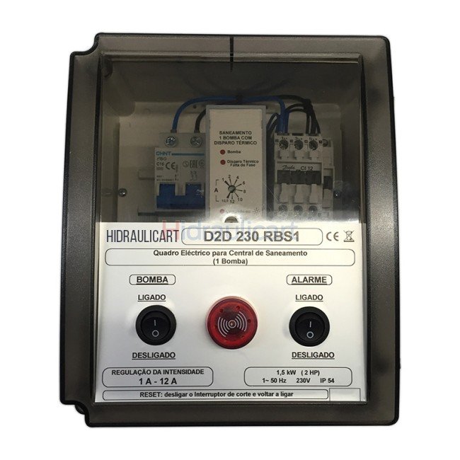

Bom dia o meu quadro elétrico central da bomba de saneamento tem a luz vermelha a piscar onde diz comando ou
A bomba funciona mas dispara o alarme e tem aluz vermelha a piscar onde diz comando ou o que poderá ser
Agradecia ajuda obrigado
quadro eletrico central da bomba de saneamento tem a luz vermelha a piscar

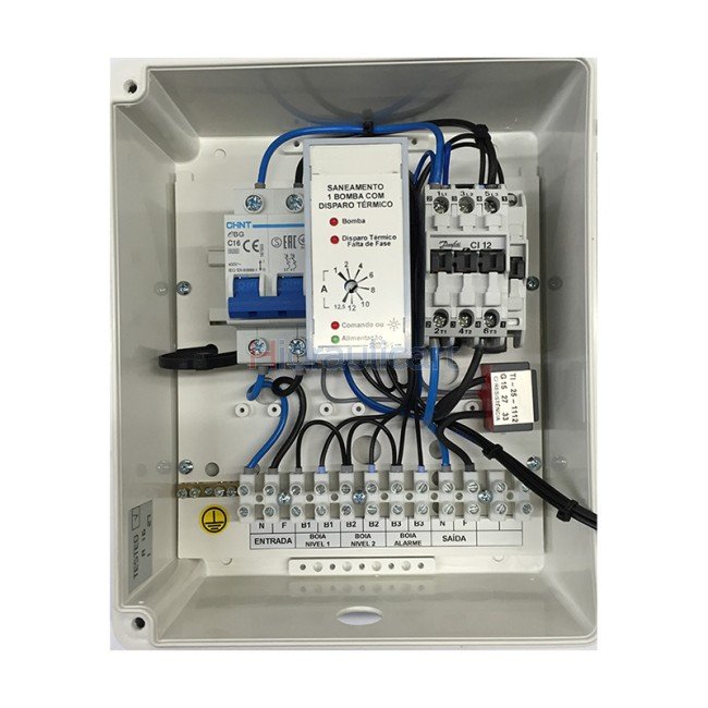

Re: quadro eletrico central da bomba de saneamento tem a luz vermelha a piscar
Viva,
Por norma os alarmes costumam estar associados á informação das boias de nivel, falta de fase, ou outras falhas.
Se diz que a bomba funciona, a falta de fase está posta de parte. Poderá ser alguma falha na conexão hidraulica, entupimento da bomba, ou mesmo mau funcionamento da boia. Verifique o nivel do fluido que é bombeado. Se estiver normal, a bomba está a fazer o seu trabalho e o problema poderá estar apenas na boia. Poderá tb agitar a boia ou boias e ver se o alarme desaparece.
Jagmonteiro obrigado pela informação vou testar para ver se resolve
