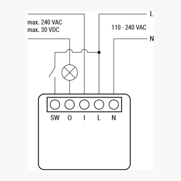

Instalei um Shelly 1 Mini Gen3 numa comutação de escada, alguém me pode dar uma explicação como devo configurar a nova App da Shelly Smart Control para funcionar com a comutação ??

penso que e isto que queres
- shelly-plus-1-mini_7.jpg (21.6 KiB) Visto 2930 vezes

Já fiz a instalação, com a comutação de escada não funciona, mas testei com um interruptor simples e funciona.
Li algures que para funcionar com a comutação, tenho de colocar o shelly em modo "Edge", alguém me pode explicar que isso se faz a nova App Shelly Smart Control??

Envie fotos de como tentou ligar.
Provavelmente está ligando algo errado.
Suspeito que não esteja a ligar uma fase direta do quadro ao terminal "L" (o que é dito no vídeo como sendo a "fase 2")

O "EDGE MODE" pode ser ativado independentemente de estarmos com um interruptor simples, ou com um comutador de escada.
Só depende do que queremos fazer.
Se quisermos converter um interruptor simples em comutador de escada (interuptor + shelly), ou comutador de escada em comutação de escada com inversor (comutador 1 + comutador 2 + shelly), então é mesmo o modo "EDGE" que deve ser ativado.
Deste modo, se os comutadores estiverem com a combinação de ligados, na fase inicial, a shelly irá ligar a lâmpada.
Se na aplicação da shelly apagar a lâmpada, a shelly irá funcionar no modo invertido (ou seja, quando receber sinal no pino SW, irá abrir o contacto e assim desligar a lâmpada)..
Assim, quando alterar a posição de um dos comutadores (que sem a shelly iriam apagar a lâmpada), a shelly vai agora ligada-la (pois está no modo invertido), e assim sucessivamente.
Provavelmente é este o comportamento que pretende.
