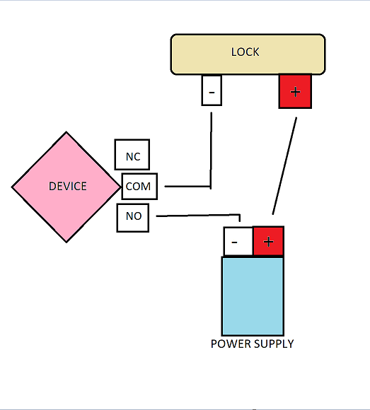

Comprei um videoporteiro com sistema de abertura de portão, mas agora ao ligar estou a ter algumas dificuldades em colocar a funcionar a abertura do portão.
Para facilitar a perceção da dúvida, o videoporteiro que comprei foi o seguinte:
https://www.nivianhome.com/pt/produto/n ... om-analog/
Em baixo nessa página tem o manual com esquema elétrico.
A fechadura que me deixaram instalada é uma deste género só com 2 fios:
https://encrypted-tbn0.gstatic.com/imag ... 4&usqp=CAc
Agora a minha dúvida é, como passo um sistema de 3 fios com NO (normally open), COM (comum), e NC (Normally closed), para 2 fios do portão? É que já experimentei ligar de várias maneiras e o sinal não vai ao portão.

boas. se cumprir o esquema tem de funcionar. ja liguei um parecido e funcionou so tem de ligar o comum e um dos outros, ou NC ou NO experimente, portanto so leva 2 fios cump

Primeiro é preciso confirmar a tensão do sinal para o trinco elétrico se é compatível.
Se for é ligar a alimentação ao NO/Comum do contactor para emitir a ordem de abertura da porta.

boas. não tera o equipamento que levar uma alimentação adicional?. pelo desenho apresentado.cump
- image003.png (24.22 KiB) Visto 9411 vezes

Boas, assim não funciona, já testei ligar 1 ou outro e nada.pedro caetano Escreveu: 23 mai 2021, 12:06 boas. se cumprir o esquema tem de funcionar. ja liguei um parecido e funcionou so tem de ligar o comum e um dos outros, ou NC ou NO experimente, portanto so leva 2 fios cump
Boas, ligar a alimentação ao NO? O cabo que vem do equipamento interior, usar um ligador de 3 e ligar o vermelho (alimentação) para sair um cabo para a campainha e outro para o trinco?Gil82 Escreveu: 24 mai 2021, 09:59 Boas!
Cumps!
Boas, mandei email para a Nivian e responderam-me com essa imagem. Também fiquei na dúvida, fiz um teste que não resultou, liguei o cabo de potência a um ligador 1 ligação para a ficha que vai para a campainha, depois liguei o cabo NO que sai da campainha aí também e junto com esse cabo outro que sai para o trinco da porta a ver se lhe dava potência. Não resultou!pedro caetano Escreveu: 25 mai 2021, 12:35 boas. não tera o equipamento que levar uma alimentação adicional?. pelo desenho apresentado.cump
Respondi agora ao email a perguntar isso mesmo, se não deveria haver um alimentador para o trinco.

boas. pelo desenho deles da-me a sensação que deve ter um alimentador para a porta, a 12v continos que liga nesse rele NO/NC. e quando aciona o botão, que esta no monitor vai fechar o rele, e abre a porta. a fechadura é tambem de corrente continua . cump

Para ajuda futura de alguém que tenha o mesmo problema, necessitava mesmo de alimentação a 12V. Arranjei um transformador velho de 12v e liguei conforme a imagem em cima e já funciona.

boas. mas isso não é pratico, pois eu liguei um parecido mas o alimentador dava para tudo ficava em casa e abria a porta a 50m feito com cabo rj 45 mas esse sistema não é pratico pois assim tem de levar um transf junto da porta cump
