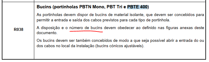

Existe algum inconveniente técnico para a execução da ligação entre as novas portinholas e os contadores de um edifício seja efetuada pela parte de baixo da portinhola?
Quem da E-Redes poderá ajudar a esclarecer?

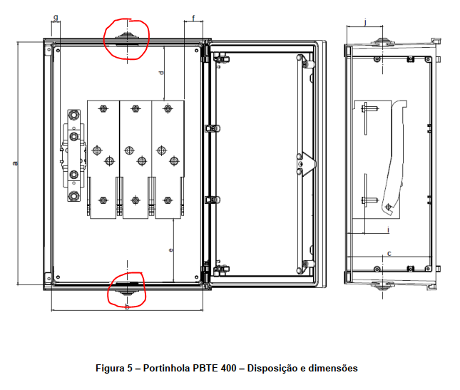

Vê a DMA-C62-807/N em anexo.
As PBTN Mono a as PBT Tri (P100) permitem saída por cima e por baixo.
As PBTE 400 (P400) a saída é só por cima, deduzo que seja por não ter espaço para a curvatura do cabo.

O fabricante das portinholas informou que na p100 e p400 os cabos também podiam sair por baixo.
Existe alguma restrição da parte da E-Redes?
Na E-Redes quem é que pode informar?

Nas P100 não existe restrição em ligar por baixo, aliás até deve ser desta forma pois ao ligar por cima poderá entrar humidade.

De acordo com a DMA da E-Redes as P400 só têm entrada por baixo e saída por cima.
Não fiz uma pesquisa exaustiva sobre o tema mas se o fabricante diz que tem portinholas P400 com saída por baixo desde que as mesmas sejam homologadas pela E-Redes não vejo que não possam ser utilizadas.
Pede o certificado.
Pede o certificado.

boas. pergunto esses bucins são para cabos ? então como se faz se eles nos projetos dizem para colocar tubos de 90 para as entradas subterraneas? coloca.se batentes? e nas saidas igual? cump

Ramal entrada por baixo, saída por cima, por baixo, (MENOS FUNDO DA CAIXA) já fui lixado por ter feito saída fundo caixa, na parte cimo da caixa !
