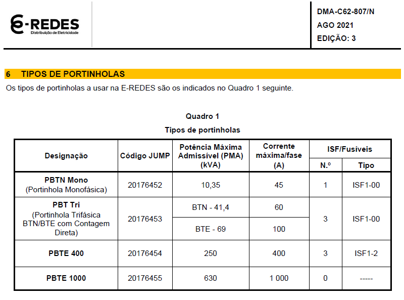

Sabem de posso instalar uma portinhola p100 trifasica e pedir ramal monofasico .
Ou para usar um ramal monofasico tenho que usar exclusivamente uma portinhola monofasica

Depende da potencia que vais contratar, consulta a DMA-C62-807/N 3ª edição em anexo.
DMA-C62-807 - Portinholas.pdf
(861.19 KiB) Transferido 78 vezes

Sim podes.

Eu acho que podes utilizar as trifasicas. Ate porque a entrada do ramal é normalemente sempre feito em trifasico.
Nao sei em que situcaoes utilizam as monofasicaa...
