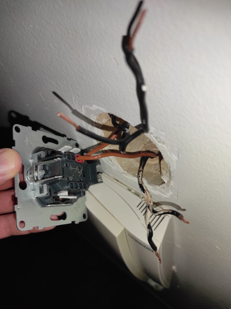

Pedi, supostamente, dois comutadores de escada simples, mas ainda assim não estou a conseguir acertar com a ligação, parece que um dos interruptores é como se não estivesse a fazer nada.
Na ligação de baixo tenho 2 fios pretos e 1 castanho, na ligação do topo das escadas tenho 4 fios pretos e 2 castanhos.
Alguma dica? Obrigado desde já,
Em anexo foto do comutador.
Mensagens: 1113
Enviou: 413 vezes
Re: Comutadores simples e duplos - como ligar?
boas.portanto tem em baixo 2 fios pretos e 1 castanho ao ligar no escada fica o castanho no L e um preto no 1 e o outro no2. agora em cima tem 4 pretos e 2 castanhos é mais dificil de dizer pois não conheço a metodologia da instalação. cump

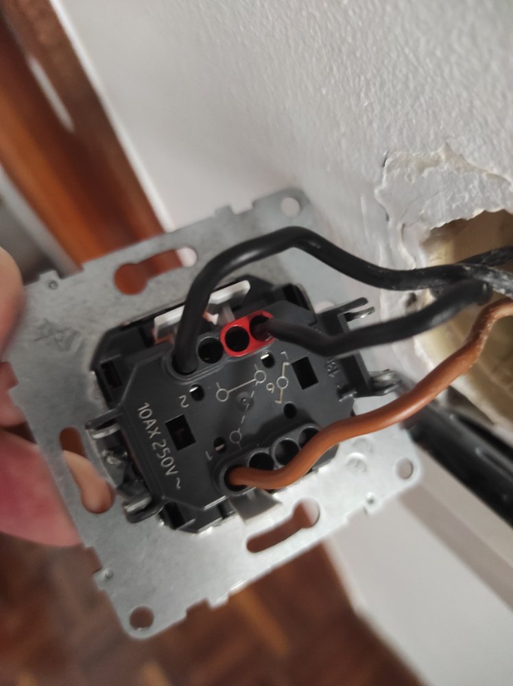

Mensagem por BMFDUARTE »
Então em baixo é suposto ficar um neutro em cada um dos lados e castanho no vermelho certo? Como na foto?
Em cima chega os 3 fios de baixo e são mais 2 pretos e 1 castanho, os pretos é para cada um dos candeeiros. Pela lógica ligo de igual forma ao de baixo?

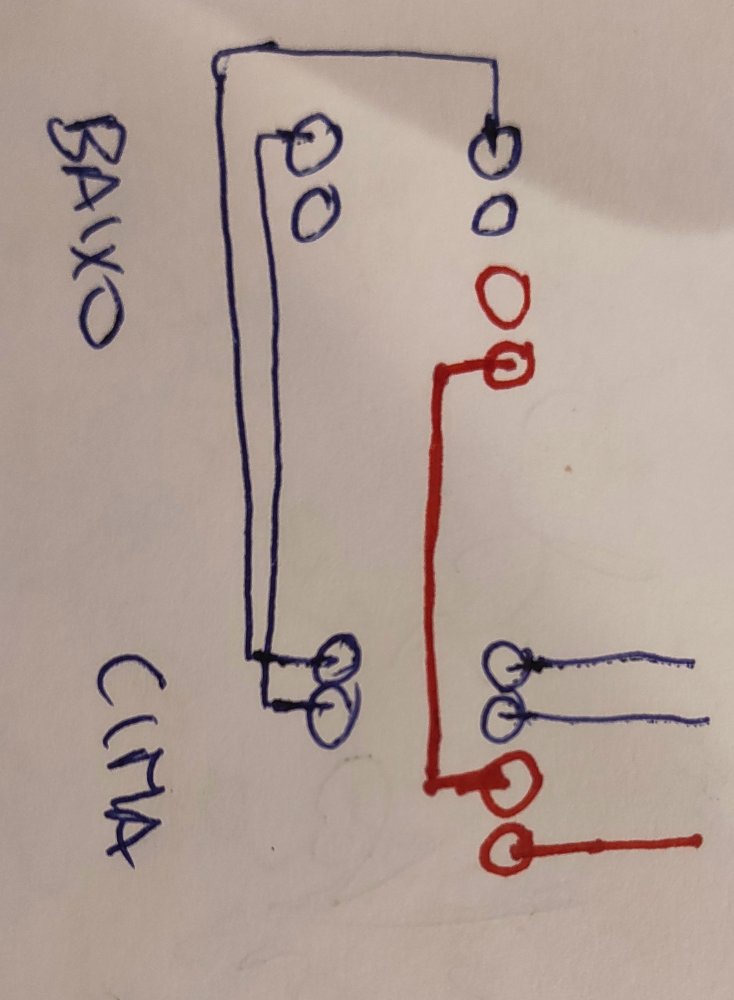

Envio esquema de como está ligado neste momento. Apenas funciona o interruptor de cima. :(
Mensagens: 1113
Enviou: 413 vezes
boas. julgo que onde tem 4 pretos e 1 castanho é comutador de escada duplo e o esquema que apresenta é um comutador de lustre e assim não funciona. no comutador de escada duplo tem 2 furos vermelhos separados um do outro de maneira a fazer 2 circuitos de lampadas distintas.cump

Mensagem por mromeiro »
Tem mesmo a certeza que o comutador de cima é duplo (tem 2 botões)?
Pode colocar a foto do lado dos botões?
Em cima parecem ser 2 circuitos independentes, para comandar 2 lâmpadas diferentes.
Numa das mensagens, fala em neutro.
Aqui são apenas fases, que ou vem do lado do quadro elétrico, ou vão para o lado da lâmpada.
Quer o preto quer o castanho podem ser usados para as fases.
Usam-se 2 cores, para ser mais fácil de perceber os circuitos.
Quanto às ligações no seu caso.
No comutador de baixo, o castanho liga no terminal pintado a vermelho, e os pretos nos outros 2 (como está na última foto que enviou);
No interruptor de cima, seguir a mesma lógica, mas apenas com os 3 fios que vêm de um tubo.
Se não funcionar, desligue eses fios, e ligue os 3 fios do outro tubo.
Assim já fica a saber se essa parte funciona.
Depois quando tiver um comutador de escada duplo (com 2 circuitos independentes), já tem como ligar todos os fios, utilizado está lógica.
