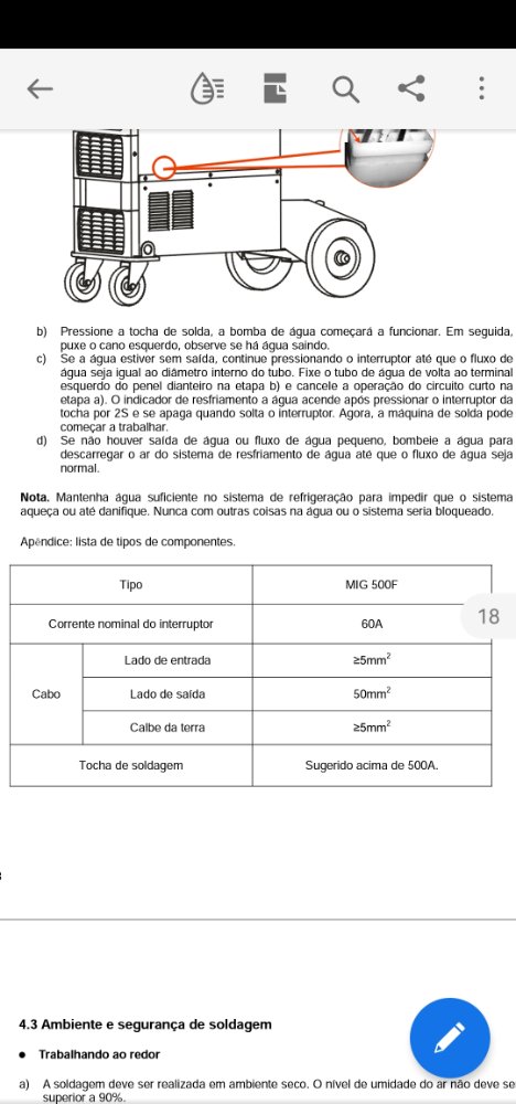

Tenho uma instalação a fazer numa serralharia. Criar alimentação para 2 aparelho de soldar 400V 38A
Penso que devia criar um quadro parcial perto dos 2 aparelhos com cabo de alimentação 5x16 pois 5x10 deve ser insuficiente. Alimentação dos aparelhos com cabo 4x4.
Qual será a potência necessária a contratar, terá umas tomadas monofasicas e iluminação

Distância entre o quadro geral e o parcial que pretendo criar é de 40mts
Tambem posso não criar o quadro parcial e colocar 2 cabos 4x6mm de 40mts para os 2 aparelhos de soldar.
Aguardo sugestões

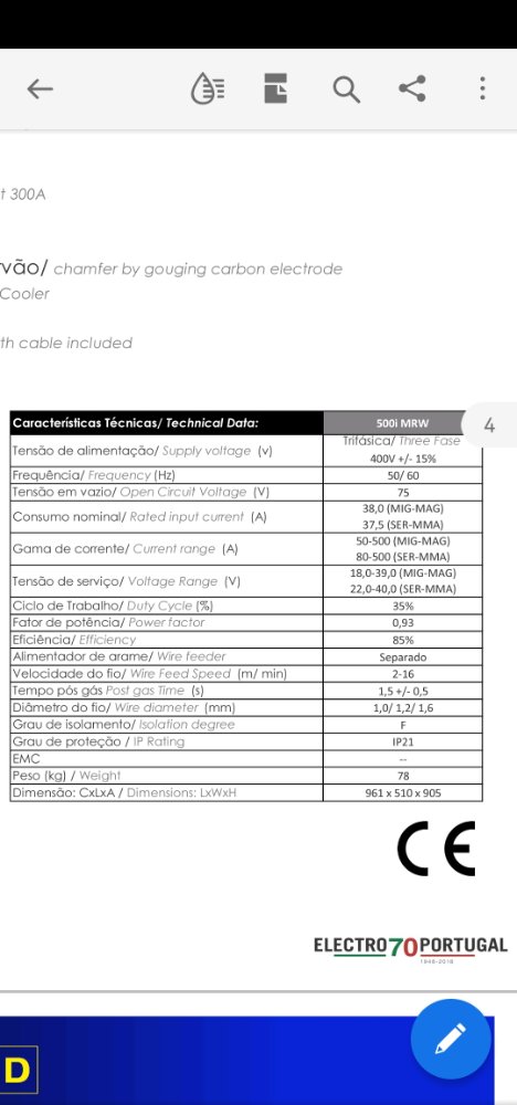

Qual é a potência dos aparelhos? Fiquei com dúvidas quanto a essa corrente...

Só tem isso nas especificações técnicas do aparelho de soldar.
