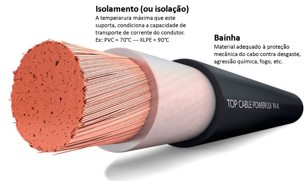

- Mensagens: 445
Re: Corrente Admissível no Cabo RV-K 1x70mm2
Caro Hélder,
Prefere que o trate por Senhor?
O Hélder é Eng. Eletrotécnico de Fortes/Energia?
A situação que nos apresenta á real/projeto ou simplesmente teórica/didática?
Questão imediata:
Isolamento dos condutores vs baínha
Atente na imagem seguinte:
e tire as suas conclusões.

- Mensagens: 4
- Registado: 22 ago 2023, 21:59
- Profissão: Engenheiro Eletrotécnico
- Localização: Porto
Não, trate me por Hélder por favor.
Antes de mais agradeço pela ajuda asalopes.
Sou recém licenciado em engenharia eletrotécnica, acabei o curso este ano!
A cerca da situação que apresento veio de um colaborador da empresa onde eu trabalho que me perguntou se podia usar este cabo para uma corrente de 250A.
O que eu aprendia na faculdade era que tinha de ver o material do cabo se era PVC ou XLPE e a partir dai consultava as tabelas das RTIEBT, mas na minha inocência os cabos eram só feitos de um material PVC ou XLPE, só agora é que me deparei que posso ter cabos com materiais diferentes e que as as tabelas das RTIEBT se referem ao isolamento.

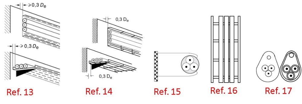

- Mensagens: 445
Caro Hélder,
Quanto ao método de referência:
As RTIEBT apresentam 5 (cinco) referências para o método de referência E, vejamos;
Designadamente:
Ref. 13 - Cabos mono ou multicondutores (com ou sem armadura) em caminhos de cabos perfurados
Ref. 14 - Cabos mono ou multicondutores (com ou sem armadura) em consolas
Ref. 15 - Cabos mono ou multicondutores (com ou sem armadura) fixados por braçadeiras e afastados dos elementos de construção
Ref. 16 - Cabos mono ou multicondutores (com ou sem armadura) em escadas (para cabos)
Ref. 17 - Cabos mono ou multicondutores auto-suportados ou suspensos por fiadores
- Pelo que antecede parece-me ser pouco sustentável sugerir o método de referência E para a situação que apresentou.
- Nem me parece que faça sentido atribuir um método a 50 cm de cabo na situação referida.
- E em 50 cm de cabo pouco importa se poupamos uns cêntimos com a secção “abaixo”!
O que é comum, quando um cabo no seu percurso experimenta situações de instalação diversificada, mesmo um pequeno troço, consideramos a situação mais desfavorável para definir o método de instalação.
