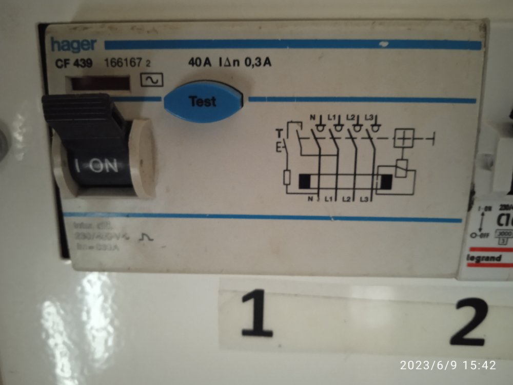

boas, o meu diferencial (foto), nos últimos dias tem disparado algumas vezes, ontem embora fosse um atípico, passados alguns segundos da trovoada. disparou duas vezes? Será que está a fazer a função dele ou estará com defeito? Obrigado

joedualmar Escreveu: 09 jun 2023, 16:38 boas, o meu diferencial (foto), nos últimos dias tem disparado algumas vezes, ontem embora fosse um atípico, passados alguns segundos da trovoada. disparou duas vezes? Será que está a fazer a função dele ou estará com defeito? Obrigado
Não, está a disparar devido ao fato de não estar preparado para ser imune aos fenómenos transitórios, originados pelas descargas atmosféricas.

obrigado pela resposta, então teria que mudar? Se sim, qual aconselharia? Obrigado

Eu não mudaria, se é por causa de o dif desligar uma a duas vezes por ano, por causa de uma trovoada... como estou por casa com relativa frequência, não me importo de o voltar ligar. Aliás, que eu me lembre (faz 20 anos) só aconteceu uma vez ter ficado fechado fora de casa, porque o portão elétrico não abriu, porque o dif estava em baixo.
Agora quem tem casa de férias, de fim-de-semana, ou instalações remotas (telecom, estações elevatórias de água, semáforos), é muito útil ter um dif imunizado contra as descargas atmosféricas. Aliás nesses casos até se recomenda instalar "Religadores" automáticos.
Agora se vive numa casa que vai lá só dormir e o nível ceráunico é elevado, corre o risco de chegar a casa e ter uma poça de água junto ao frigo, porque ele descongelou, aí recomendo um dif. HPI...
