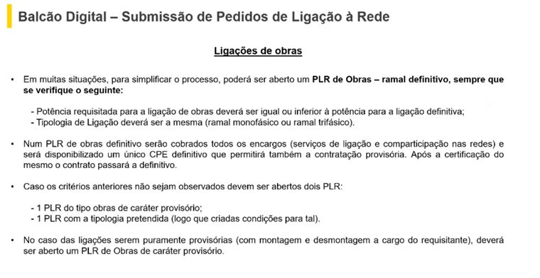

Re: Alteração de ramal de obra para ramal definitivo na E-Redes
Em anexo.jtsilvamoura Escreveu: 24 abr 2023, 15:52Algumas notas sobre os PLR de obras:Kim1979 Escreveu: 23 abr 2023, 10:13 Bom dia!
Será que alguém me poderia explicar os passos no site da e-redes para fazer uma alteração de ramal de obras definitivo para instalação definitiva?
Obrigado a todos desde já.
- Sempre que um Cliente solicita um ramal para obras, os canais de atendimento irão aferir se esse ramal será apenas para obras ou se terá condições para passar a definitivo;
- Se ramal for exclusivamente para obras - > será aberto um PLBT (OBB) -> NIP(obras) + 1 instalação (obras);
- Se ramal for para obras, for previsível a passagem a definitivo e Potência solicitada para obras for inferior ou igual à potência definitiva -> será aberto um PLBT (OBB) -> NIP(definitivo) + 1 instalação (definitivo) -> este CPE é para a instalação definitiva e permitirá ter o contrato de obras enquanto existir a licença de obras;
- Se ramal for para obras, for previsível a passagem a definitivo e Potência solicitada para obras for superior à potência definitiva -> serão abertos 2 PLR (PLBT (OBB)+ PLBT(LGB)) -> NIP(obras) + 1 instalação (obras) e NIP(definitivo) + 1 instalação (definitivo)
- PLR obras.png (151.39 KiB) Visto 1725 vezes
