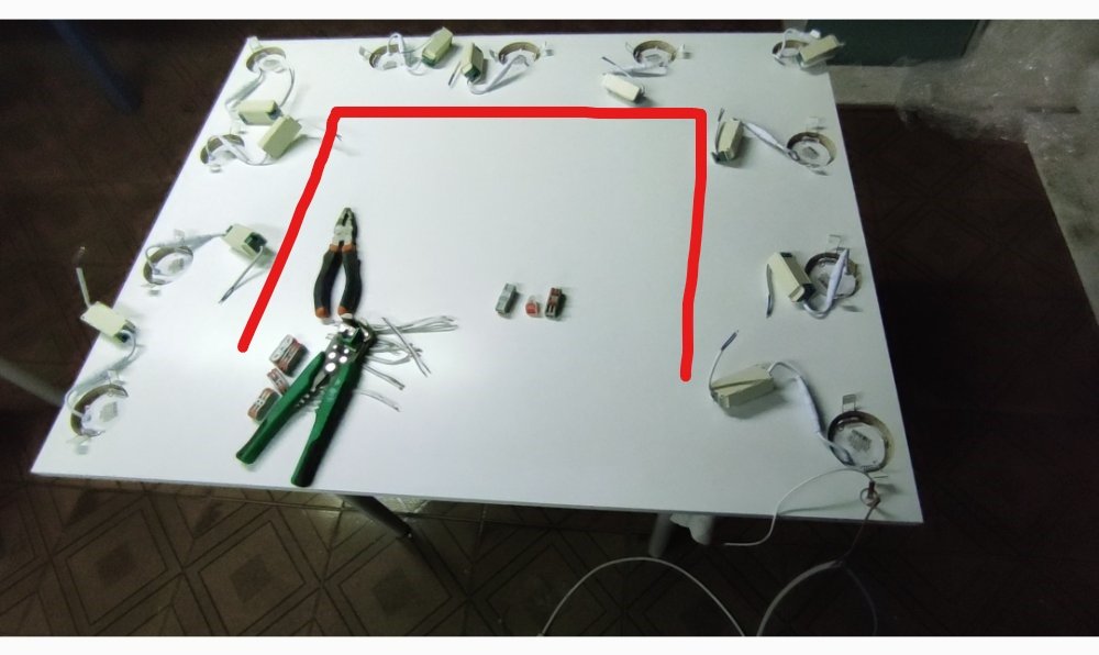

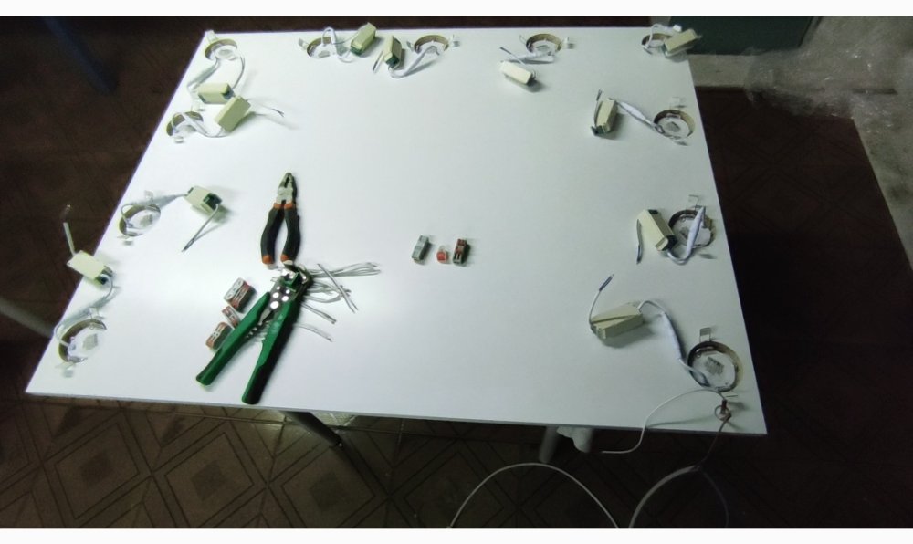

Tenho aqui uma moldura para fazer um espelho para maquilhadora e tenho estes focos de teto.
Qual seria a vossa sugestão para fazer chegar corrente a todos eles com menor cablagem possível?

a distancia mais curta entre dois pontos continua a ser uma reta (apesar de alguns boatos que dizem ser uma curva ;) )!
Mas como tem que cumprir com algumas regras tecnicas e outras esteticas diria que será uma linha quebrada...
Provavelmente uma fotografia ou esboço do local poderá ajudar-nos a desenhar essa linha.

a linha vermelha representa o percurso dos condutores de interligação dos projetores. Deve ser o mais afastada possivel dos projetores (limitados ao comprimento alcançado pelos condutores das fontes de alimentação dos projetores).

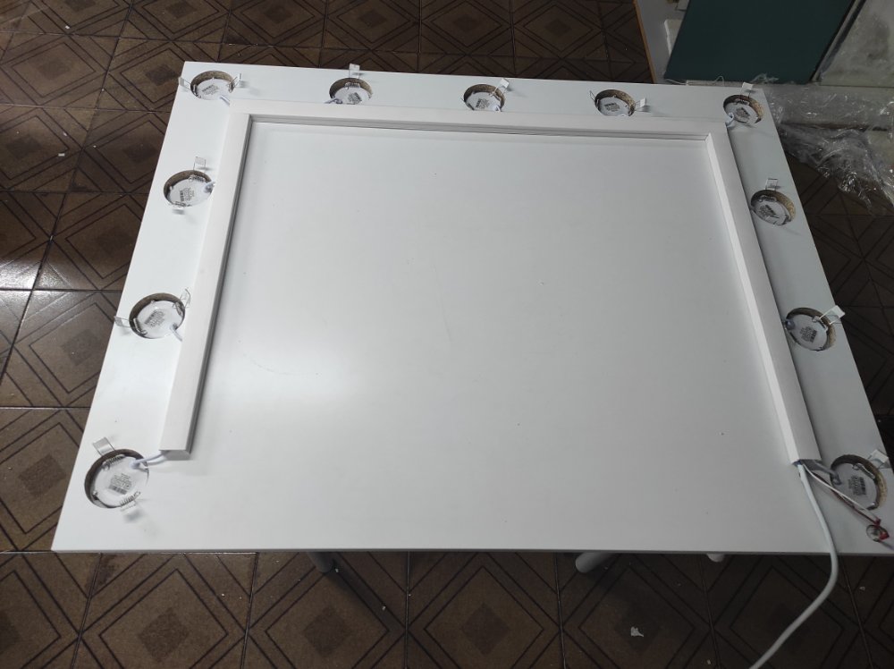

Não consigo colocar só um driver para todos ? Cada foco 5w
Recomenda algum ?

Feito impecável e a funcionar 👍

está com optimo aspeto!
Talvez seja boa ideia deixar umas aberturas onde estão os drivers para que não sobreaqueçam...

Não gosto de ver ali as molas dos focos
Mas também não queria colar
