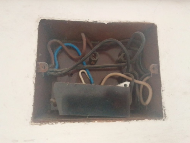

Boa noite a todos,
Obrigado pelas mensagens todas, embora há muita coisa que não percebo
O eletricista que esteve cá disse que por não existir terra, o diferencial não está a fazer nada aí.
A seguir, meteu um diferencial de 30mA e fez um teste que devia fazer disparar o diferencial logo e efectivamente não foi assim. O Sr. disse que portanto não valia a pena deixar o diferencial instalado porque não ia fazer nada.
Como falei antes, ainda por cima tenho uma fuga elétrica e uma administração de condomínio para quem instalar terra no prédio não é prioridade, é mais importante reparar o telhado.
Há instalação de terra dentro da casa, sim, mas como o prédio não tem, não está a servir para nada.
Já não sei o que fazer. Acho que vou chamar outro eletricista para ter uma segunda opinião.

Só para acrescentar. Sim, carregar no T dispara o diferencial, mas não havendo terra no prédio, não sei se isso serve para demonstrar alguma coisa, ou se não faz diferença nenhuma.Ferzam Escreveu: 02 mar 2023, 00:26 Boa noite a todos,

boas. quanto a isso está tudo dito. o interruptor a desligar quando carrega no T significa que ele está bom, mas tem de ter o fio de terra.cump

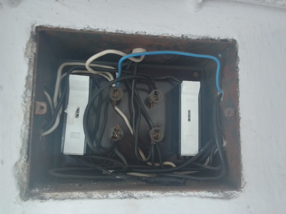

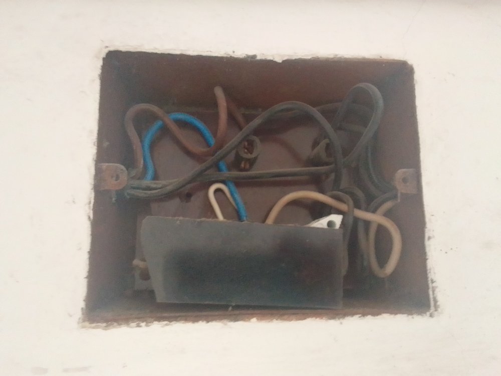

Re: Desligar termoacumulador antes de tomar duche
Bom dia, obrigado pela mensagem.justme Escreveu: 03 mar 2023, 06:39 Boas,
repare que a situação que descrevi acima apenas se passa se a rede de terra estiver completa no predio e não haja interligação entre a terra da coluna montante e o eletrodo.
Essa situação deve ser verificada pelo tecnico ...
Até a anomalia ser resolvida desligue a ficha do termoacumulador antes do banho e tome banho de imersão!
Pelo visto a rede de terra não existe (Ver imagens em anexo, uma delas é da caixinha na entrada do prédio e a outra está no primeiro andar, onde o meu apartamento está localizado) portanto não sei como criar consciência na próxima reunião de condomínio.
Enquanto o termoacumulador, foi substituído por outro novo e parece não ter problemas, mesmo assim vou falar com um eletricista para fazer a verificação, e com ou sem falha no termoacumulador, vou continuar a desliga-lo da ficha antes de tomar duche.
Muito obrigado pelos conselhos todos.
Abraço.
