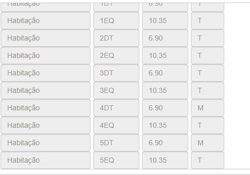

Boa Tarde Companheiros,
podem-me esclarecer se isto esta correto.
No mesmo prédio as mesmas áreas 3DT com 4DT são iguais só que em pisos diferentes uns podem ligar em (M Monofásico e outros em T Trifásico)?
As potencias mostradas PMA são as admissíveis máximo permitido ,não as instaladas correto?

Não dispõe da tabela toda, com os parâmetros em cima de cada coluna?
Suponho que será o que diz, instalações monofásicas e trifásicas e as respectivas potências contratadas.

Então será isso, a potência contratada de cada fracção e o tipo de entrada (monofásica ou trifásica).
O que lhe pode estar a fazer confusão é haver fracções com 6,9kVA de potência contratada e terem alimentação trifásica. Os 6,9kVA correspondem ao valor mínimo a partir do qual se pode pedir alimentação trifásica, se assim se entender ou houver essa necessidade.

Nota: As potências máximas admissíveis (PMA) em questão terão que ser certificadas pela DGEG, que disponibiliza, através do site do SRIESP, consulta das PMA das instalações eléctricas ligadas à EDP Distribuição.

A confusão é tudo que é 6.90kva são T2 as mesmas áreas (são iguais) ,mas porque que umas é monofásico e outras são trifásico ?PVolt Escreveu: 30 dez 2022, 14:03 Nota: As potências máximas admissíveis (PMA) em questão terão que ser certificadas pela DGEG, que disponibiliza, através do site do SRIESP, consulta das PMA das instalações eléctricas ligadas à EDP Distribuição.
As 10,35 são T4 e a mesma pergunta porque a monofásico e trifásico?

PMA é a potencia admissível ou máxima que habitação pode receber conforme a sua instalação elétrica permite.

Basicamente, as duas coisas. A potência para a qual a instalação foi projectada e a potência que terá que ser, mais tarde, certificada.PAPAROMEU1976 Escreveu: 30 dez 2022, 20:30A informação é retirada do SIRESPPAPAROMEU1976 Escreveu: 30 dez 2022, 20:18A confusão é tudo que é 6.90kva são T2 as mesmas áreas (são iguais) ,mas porque que umas é monofásico e outras são trifásico ?PVolt Escreveu: 30 dez 2022, 14:03 Nota: As potências máximas admissíveis (PMA) em questão terão que ser certificadas pela DGEG, que disponibiliza, através do site do SRIESP, consulta das PMA das instalações eléctricas ligadas à EDP Distribuição.

Umas são monofásicas e outras trifásicas certamente por planeamento prévio.
Um T4 pode perfeitamente ter potência contratada de 10,35kVA, desde que a instalação tenha sido correctamente dimensionada para esse efeito. A dita potência pode ser monofásica.
Até 13,8kV, as instalações de locais de habitação podem ser monofásicas. Muitas instalações com esse valor de potência contratada não têm receptores trifásicos. A partir desse valor, terá que ser obrigatoriamente sistema trifásico.

Obrigado PVolt eu tenho visto os comentários um pouco na diagonal pelo tempo disponível resumindo:PVolt Escreveu: 30 dez 2022, 22:26 No final, tudo dependerá do destino que o utilizador quiser dar à sua instalação. Tudo, claro, se for exequível e dentro dos limites e condições estabelecidos pelas normas, regras e leis.
Consultando o SIRESP aquela tabela.
Pelo que entendi
PMA é a potencia admissível pela instalação ,até pode ter outra potência inferior há que diz no SIRESP mas nunca superior a admissível.
Referente a entrada, a instalação esta preparada para aquele tipo de ligação pelo que diz no SIRESP , mas pode ter uma ligação diferente como lá diz ,por exemplo ter no SIRESP Trifásico e estar em monofásico.

Sim, eu acho que não se deve fazer um grande alarido disto. É fazer uma análise cuidada de cada caso e proceder em conformidade com o estabelecido. (Desculpe se estou a ser um bocado vago.)PAPAROMEU1976 Escreveu: 31 dez 2022, 18:49Obrigado PVolt eu tenho visto os comentários um pouco na diagonal pelo tempo disponível resumindo:PVolt Escreveu: 30 dez 2022, 22:26 No final, tudo dependerá do destino que o utilizador quiser dar à sua instalação. Tudo, claro, se for exequível e dentro dos limites e condições estabelecidos pelas normas, regras e leis.
