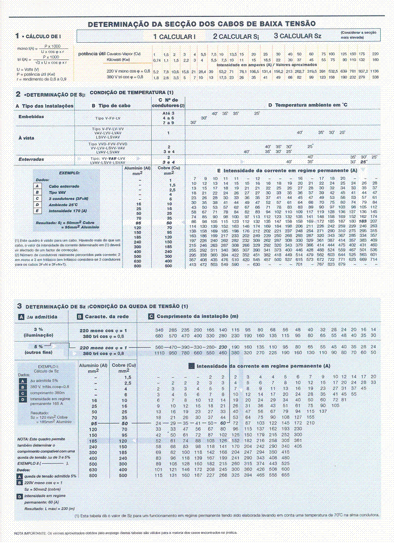

tenho um termoacumulador de agua trifasico com uma resistencia de 5000w ligado em estrela
desejava saber qual o consumo em cada fase qual a secção do cabo a utilizar?

peço desculpa mas nao é em estrela mas sim em triangulo nao sei quantas resistencias são.na placa so menciona 400 v 5000w alguem me sabe esplicar como faço o calculo?

Re: preciso de ajuda para fazer calculo
P = U.I.Raíz3.cosfi
I = P/(U.Raíz3.cosfi)
I=5000/(400.1,73205080756888.1)
I=7.21687836487031 A

Raíz quadrada de 3 <=> 1.73205080756888
Como se trata de resistêncas o cos de fi é igual a 1
Acho que é assim mas não tenho a certesa.
não precisas de ter duvidas, o calculo está certo.
Mais, um cabo de secção de 2,5mm2 é suficiente.
Caso em concreto:
tensão (400 -> 380 V)
intensidade : 7.21A
cos fi: 1
situação mais desfavorável: embebida
condutores carregados: 3
temperatura ambiente: 40ºC (a pior hipotese)
o cabo seria de 1mm2, sendo que este tem uma corrente máxima permanente de 10A
por legislação, a secção minima para termoacumuladores, é de 2,5mm2
