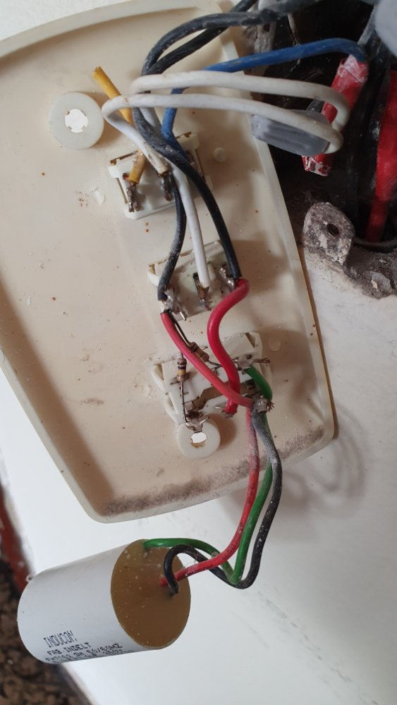

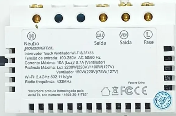

Meu vent. de teto é daqueles "Spirit" e o capacitor fica junto ao interruptor. Recentemente eu adquiri um dispositivo "Alexa" e pretendo automatizar os controles de iluminação e ventilação. Para isso, tenho que adquirir também um interruptor inteligente e aí começam os problemas:
- O interruptor inteligente possui quatro bornes: Fase / Iluminação / Ventilador / Neutro;
- O Capacitor teria que ser ligado diretamente no ventilador (teto);
O interruptor original do ventilador possui controle de velocidade, e notei que há resistores na ligação e as 'pernas' de ligação do capacitor estão conectadas cada uma em um ponto diferente.
Então a minha primeira dúvida está em entender sobre o capacitor em questão.
- Se eu quiser comprar um igual para não ter que desmembrar o interruptor, como eu procederia?
- Para fazer a ligação no teto e sabendo que lá em cima tenho apenas dois fios referente a vent. e exaustão, como eu faria, já que o capacitor tem três fios?
- Em relação ao interruptor inteligente, como ficaria a questão da velocidade? Ele possui controle de velocidade, mas não consigo entender como ele fará isso a partir do momento em que eu mudarei a ordem de ligação do capacitor.
Agradeço quem puder me ajudar!

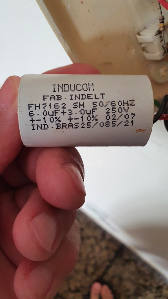

O capacitor tem 3 "pernas", pois na realidade são 2 capacitores, um de 6μf e outro de 3μF

- Originalmente, o capacitor do meu ventilador é 6+3uF e eu só consegui encontrar na loja, de 6+4uF. É aceitável ou estou correndo um grande risco?

Antes de comprar, deverá verificar qual o capacitor que está em uso quando está na velocidade máxima.
Pode até acontecer que só esteja a usar o de 6uF, e assim nem ser necessário comprar esse duplo; ou se estiverem os 2 em paralelo, basta comprar um de 9uF (também não sei se existe)
Para conseguir, terá de ser perceber que contactos estão fechados dos interruptores onde estão ligados os fios.
Pela foto, não dá para perceber esses 3 interruptores.
O 1º(mais próximo do condensador) é o de velocidade, e o 2º de sentido da rotação, e o 3º de ON/OFF?
Também não consegui perceber bem quais os fios que vão para o enrolamento e one entra a alimentação.
Sem se conseguir um esquema de ligações, não vai saber onde ligar o capacitor, nem a capacidade necessária.
Para responder diretamente à questão que colocou, apesar de ainda ter algumas dúvidas, parece-me que isso vai fazer com que a velocidade menina ou a máxima vá ser afetada (não sei se com menos capacidade tem não velocidade ou menos velocidade).
Se mais capacidade implicar mais rotação, parece-me que isso possa ser um problema, pois aparenta que há uma posição do botão 1 que coloca os capacitores em paralelo, e nesse caso, para de 9uF para 10uF, o que vai ter rotações acima do máximo.
Se pelo contrário, mais capacidade implicar menos rotação, aí não terá problema, só poderá não conseguir a rotação mínima, mas como vai usar o interruptor inteligente, nem irá ligar nesta posição.
Sem conhecimentos e sem ferramentas para fazer as medições e obter o esquema de ligações, há grande probabilidade de ligar algo errado e que venha a estragar o motor.

Boa Noite e obrigado pelo feedback!
O fio vermelho do capacitor está ligado no controle de ventilação/exaustão. Os fios verde e preto estão ligados no botão de velocidade, que são 3.

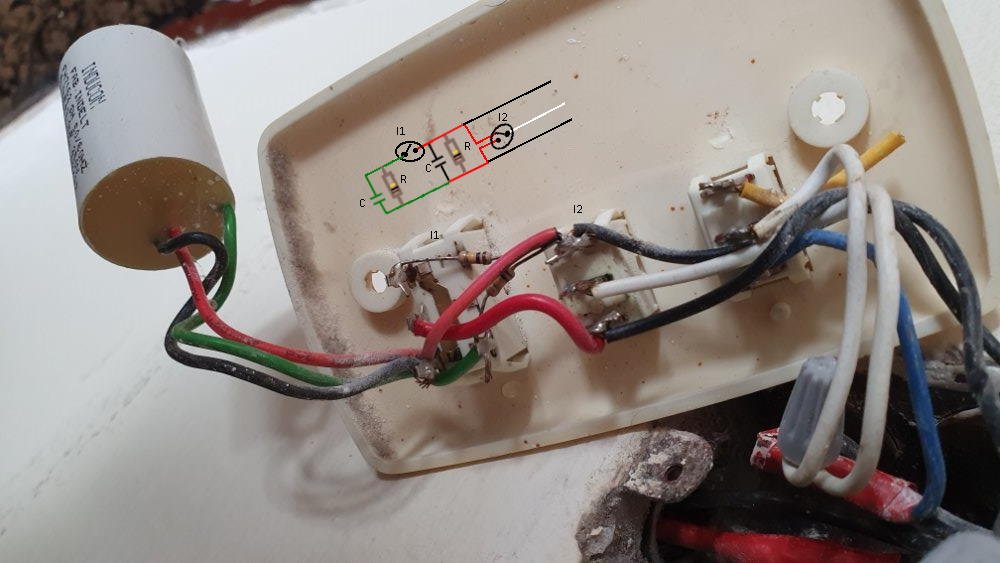

Coloquei em anexo o que me pareceu ser o esquema equivalente para os interruptores 1 e 2.
Não sei qual o capacitor de mais capacidade, se o verde ou o preto, nem se a velocidade máxima é quando só tem 1 capacitor ligado ou se com os 2.
O interruptor 3 ainda não descobri exatamente a função dele, pois na foto não dá para ver bem o destino dos fios, e também estão uns fios em cima dos outros, não dando para perceber bem quais ligam e quais seguem em frente.
Também falta saber onde entra a fase e o neutro.
