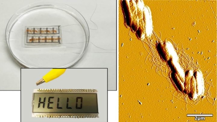

O biofilme é uma folha fina de células bacterianas da espessura de uma folha de papel. É produzido naturalmente por uma versão modificada da bactéria Geobacter sulfurreducens. Este micróbio é conhecido por produzir eletricidade e já foi anteriormente utilizado em "baterias microbianas" para alimentar dispositivos elétricos. Mas estas baterias exigem que os G. sulfurreducens sejam devidamente cuidados e alimentados com uma dieta estável.
Em contraste, o novo biofilme, que pode fornecer tanta energia como uma bateria de tamanho idêntico, funciona continuamente porque está morto. E por estar morto, não precisa de ser alimentado.
É muito mais eficiente. Simplificámos o processo de produção de eletricidade, reduzindo radicalmente o número de processos necessários. Cultivamos de forma sustentável as células num biofilme e depois utilizamos essa aglomeração de células. Isto reduz as entradas de energia, simplifica tudo e alarga as potenciais aplicações.

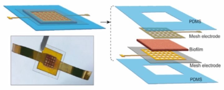

A bactéria Geobacter sulfurreducens cresce em colónias que se parecem com tapetes finos, e cada micróbio individual liga-se aos seus vizinhos através de uma série do que a equipa de investigação chama "nanofios naturais". São estes tapetes que a equipa recolhe e grava minúsculos circuitos com um laser.
Em seguida, prensa-os entre os elétrodos e finalmente sela-os num polímero macio, pegajoso e respirável que pode ser aplicado diretamente sobre a pele.

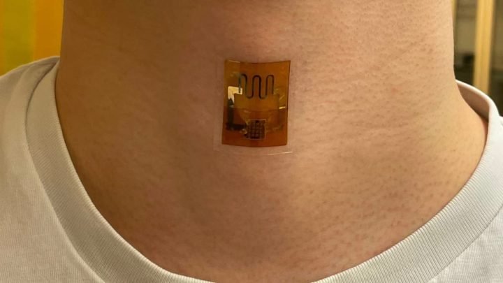

Como a superfície da nossa pele está constantemente húmida devido ao suor, o biofilme pode "ligar-se" e converter a energia bloqueada na evaporação em energia suficiente para alimentar pequenos dispositivos.
Os investigadores dizem que o fator limitador da eletrónica utilizável tem sido sempre o fornecimento de energia. As baterias ficam sem energia e precisam de ser substituídas ou carregadas. São também dispositivos volumosos, pesados e incómodos.
No entanto, um biofilme pequeno, fino, flexível e transparente que produz um fornecimento contínuo e constante de eletricidade e pode ser usado, como um penso aplicado diretamente sobre a pele, resolve todos estes problemas.
O corpo humano produz eletricidade constante
Durante as experiências, o penso do biofilme aplicado à pele suada produziu energia comparável à produzida com salina e manteve o seu desempenho após 18 horas. Mesmo a pele não suada gerou uma produção elétrica considerável, demonstrando que uma secreção contínua de baixo nível de humidade da pele é suficiente para impulsionar esta produção hidroelétrica.
Em testes de laboratório, o dispositivo manteve uma saída de corrente constante durante mais de 30 dias. Pode ser um candidato promissor para a alimentação contínua de dispositivos eletrónicos portáteis.
