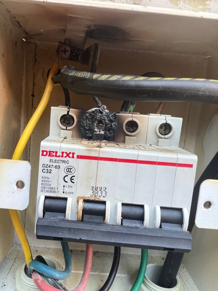

Tenho um jacuzzi com o disjuntor trifasico 4p de 32A que vem na imagem que vinha de origem, instalado no interior do jacuzzi. Ou por mau aperto ou por humidade, o disjuntor ardeu. Ele está ligado a um disjuntor de 25A com proteção de 30ma no quadro da piscina. Queria transformar esta alimentação trifasica em monofásica e dimensionar adequadamente o disjuntor para o jacuzzi, que consome no máximo 20amp. Como posso fazer? Ligo vermelho, preto e verde todos à mesma fase?

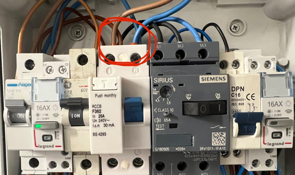

Aqui está, este é o quadro parcial da piscina.
Não consigo mudar a bomba para monofásica, isto é chinês e não me parece que haja muitas bombas semelhantes em Portugal para jacuzzi. As que encontro não são compatíveis ou estão nos EUA. Só vejo possibilidade de fazer um barramento das fases numa só. Não liguem ao círculo vermelho, ali é a admissão dos painéis solares e do quadro principal. O jacuzzi está ligado no sul desse disjuntor.

Qualquer coisa está errada aqui, tem a certeza que a alimentação para o Jacuzzi vem deste quadro?
O diferencial que se vê na foto é monofásico e o disjuntor do Jacuzzi é trifásico logo aqui está a fazer-me alguma confusão, por outro lado o diferencial sozinho não protege o cabo tem de ter um disjuntor associado.

1º - Na primeira foto, temos um disjuntor tetrapolar da marca delixi tipo DZ- 47-63 com a intensidade de 32 A e de curva C.
Enquanto a segunda foto nos mostra um quadro parcial onde está ligado o interruptor diferencial de 30 mA.
2º - Na primeira foto (disjuntor tetrapolar de C 32). Existe um pequeno barramento onde liga uma das fases e um condutor de
terra, ambos queimados.
Parece-me existir aí uma panóplia de problemas nessa instalação. Daí tal como os colegas lhe indicaram e, que subescrevo na
integra, deverá urgentemente chamar uma pessoa técnica entendida sobre o assunto.

boas. as fotos publicadas não permitem ver com detalhes o que está feito, na foto do quadro da piscina porque não mostra ele todo? faz-me confusão como o jakusi esta ligado nele se o quadro é monofasico etc. cump
