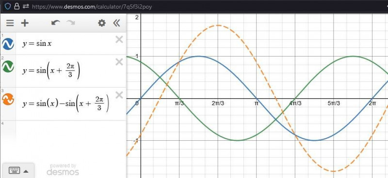

Coloquei no link https://www.desmos.com/calculator/7q5f3i2poy (e que também coloquei em anexo) a representação de 2 fases , e depois a diferença entre as fases.
Dá para ver que a sinusoide da diferença é superior a qualquer uma das fases.
No caso, utilizei o desfasamento de 120º (2 * PI / 3) que é o mais comum (trifásico) e por isso a diferença de fases é um pouco inferior ao dobro da fase (tensao_fase * sqrt(3) ).
No entanto existem locais no Brasil (e eventualmente noutros locais), em que o desfasamento é de 180º, e nesse caso a diferença de entre fases é o dobro da fase (nestes locais apenas existe o bifásico).

Sim, metade do tempo é positiva e a outra metade é negativa (a variação é como mostra o gráfico do comentário anterior).
Se for 50Hz, este ciclo repete-se 50 vezes em cada segundo.
