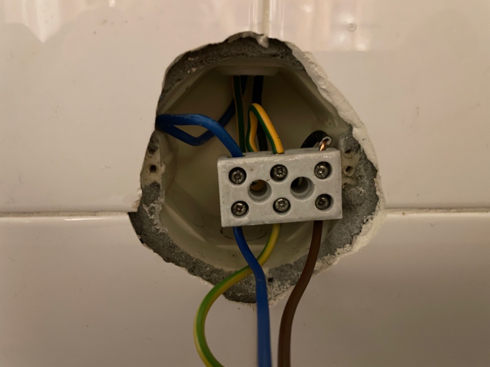

Preciso de conselho para encontrar solução para ligar (o isqueiro de) um novo esquentador que ao contrário do anterior (usava pilhas) requer ligação a uma tomada.
Não tenho tomada disponível mas ao lado tenho ponto de luz para alimentação para forno microondas combinado, conforme foto que anexo.
Haverá algum problema em instalar tomada externa ligada a este ponto de luz que passaria a servir simultaneamente o microondas e o isqueiro do esquentador?

O que eu faria era adaptar essa caixa e colocar uma tomada dupla ou tripla.

Olá
Se o circuito instalado comportar todo o equipamento ,mas como é só para o isqueiro do esquentador não deve ter problema.Pode muito bem colocar uma tomada dupla, conforme diz o Sr.Amoreira, evitando assim os condutores com carga estarem á vista e sujeitos a algum contacto inadvertido.

Boa tarde
Agradeço as respostas. A tomada dupla era a minha ideia inicial mas o espaço que ocupa (juntamente com as fichas) reduz a profundidade o que leva a que o forno fique encostado à tomada / fichas.
Estou a pensar procurar uma placa de derivação “das antigas” - que comporte mais que 1 foi.
