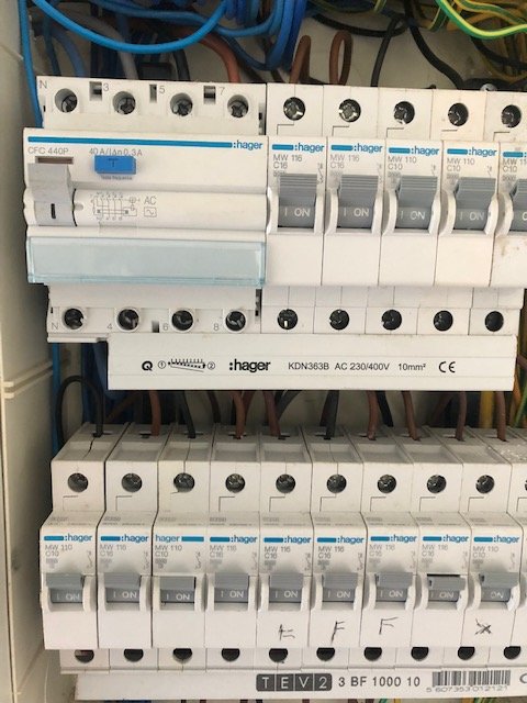

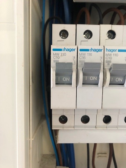

No QE de minha casa, tenho um disjuntor Hager MW110 a proteger um circuito de iluminação interior (5 luminárias Led - painel redondo 12w com driver) e um circuito de iluminação exterior (8 luminárias Led 6w/cada embutidas no jardim).
A minha dúvida está relacionada com o nível segurança, nomeadamente, de acordo com as regras técnicas, o um circuito de iluminação exterior não deveria estar protegido com um diferencial de alta sensibilidade (por ex.:30ma)?
Anexo fotos do QE.
Obrigado desde já pela vossa ajuda.

boas. circuitos do exterior devem ser protegidos por diferenciais de 30ma. cump

Nas regras apenas encontro referência às tomadas:
471.2.3 - Quando a protecção for garantida por meio do corte automático da alimentação, as tomadas de corrente estipulada não superior a 20 A situadas no exterior, bem como as tomadas susceptíveis de alimentarem equipamentos móveis utilizados no exterior, devem ser protegidas por meio de dispositivos diferenciais de corrente diferencial estipulada não superior a 30 mA.
Alguém tem outra interpretação?

Caro "edujorge",
Nas imagens que colocou só é visível um diferencial de 300mA.
Não existe mais nenhum diferencial em toda a instalação?

Sim, é o único diferencial.asalopes Escreveu: 21 dez 2021, 11:36 Caro "edujorge",

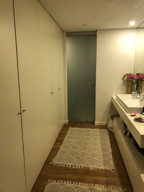

asalopes,asalopes Escreveu: 21 dez 2021, 20:11 Caro "edujorge",
Apesar da interessante e pertinente questão que colocou sobre o tipo de proteção da iluminação exterior, o seu foco imediato deveria estar relacionado com a inexistência de diferencial de 30mA na sua instalação.
Deverá ter na sua habitação um local "contendo banheiras ou chuveiros (casas de banho)", tal como definido na secção 701 das RTIEBT, que exigem diferencial de alta sensibilidade. Embora, mesmo a nível doméstico, outras situações careçam da mesma atenção.
Mesmo que que as exigências legais pouco nos preocupem, tal não podemos fazer em relação à nossa segurança e do nosso agregado.
(A regulamentação internacional mais evoluída já nem sequer considera os diferenciais de 300mA como proteção de pessoas ma sim proteção das instalações (contra incêndio, por exemplo).
Agradeço os seus contributos bem como de todos os restantes membros.
Só para contextualizar, no meu caso pessoal, quando contratei a obra da casa, não sou da área e tão pouco sabia as cores dos condutores, a minha preocupação na altura era carregar num interruptor e que as luzes acendessem e ligar um equipamento a uma tomada e que funcionasse. Nunca foi abordada a questão dos meios de proteção nem valia a pena porque era "chinês" para mim.
Mais recentemente, comecei a interessar-me pela área (apenas por interesse pessoal) e a procurar informação sobre o assunto.
Quanto aos "locais contendo banheiras e chuveiros que exigem diferencial de alta sensibilidade" como estipulado nas RTIEBT, penso que no meu caso não se aplicará mas aproveito para pedir a opinião p.f.
O único wc com chuveiro/banheira é o que está na imagem seguinte. A zona de banho tem uma porta a separar.(porta de vidro na imagem) Nessa zona não existe qualquer tomada.
Aqui fica a foto.

Caro "edujorge",
Não especificou as canalizações, aparelhagem e equipamentos que estão no espaço em causa mas deduzo que a instalação não terá sido objeto de inspeção porque, quando tal era feito pela CERTIEL, fundamentado no Quadro 701GB das RTIEBT, todos os circuitos da casa de banho teriam de ser protegidos por diferenciais de alta sensibilidade (mínimo de 30mA).
