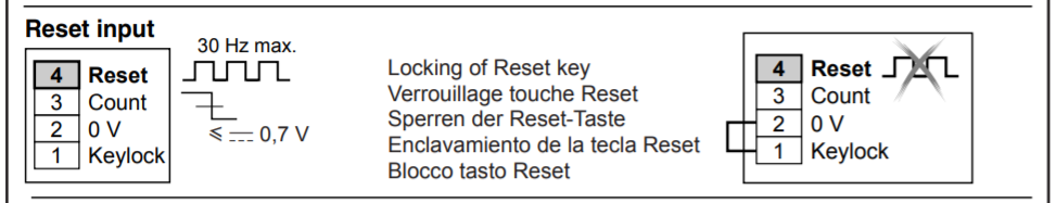

O esquema de ligação é este,
Não se pode ligar 0V ao "keylock". Ele vai fazer reset na descida (a descida é considerada quando o sinal desce abaixo de 0,7V). A frequência máxima do sinal de reset é 30Hz.

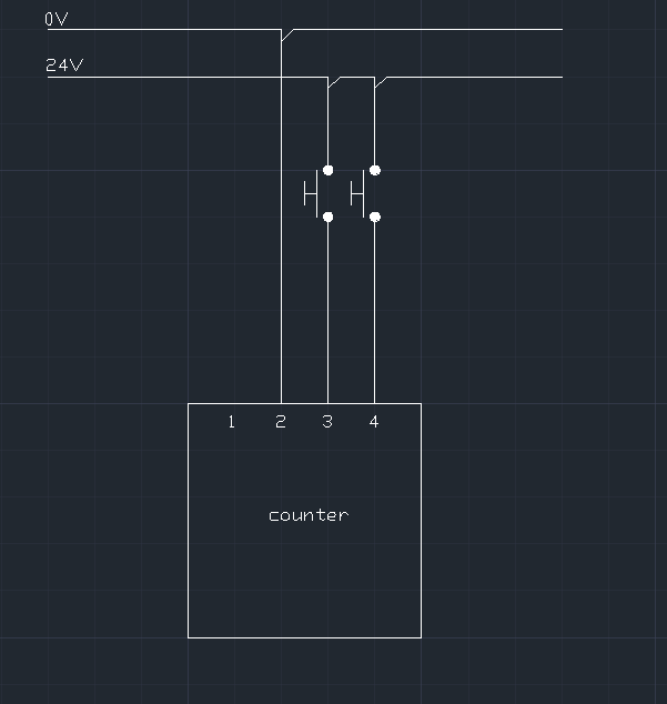

Está ligado assim, e mesmo sem ter 0v ligado com keylock, continua a não dar para reset pelo 4-reset.
Tem dois contatos para simular o sinal, o 3-count funciona, mas o 4-reset não.
Deixo um desenho de como está ligado.

Como é feito o flaco descendente? Pode ser nessa passagem que há algum problema.
