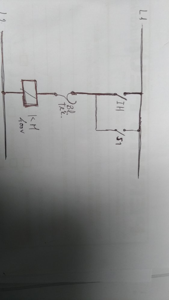

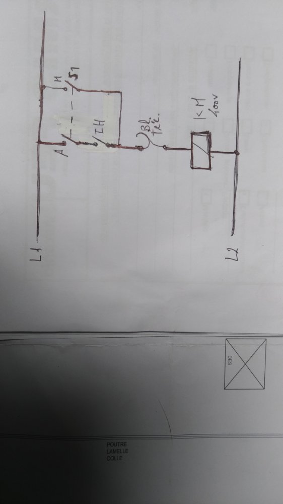

CF,Lda
- Mensagens: 757
- Localização: Gondomar
- Enviou: 10 vezes
Re: Dúvida temporizador e contator
Vivam.
Sr Monteiro em anexo um esquema tipico das ligações eléctricas de um interruptor horário e um contactor com bloco térmico
![Imagem]()
Mas o seu caso tem interruptores...
Se for um interruptor simples (0,1) AUTO/MANUAL será como segue
![Imagem]()
se for outro tipo de interruptor(1,0,2) AUTO/OFF/MANUAL terá que ser como segue
![Imagem]()
Para resolver a sua situação terá que seguir os fios
