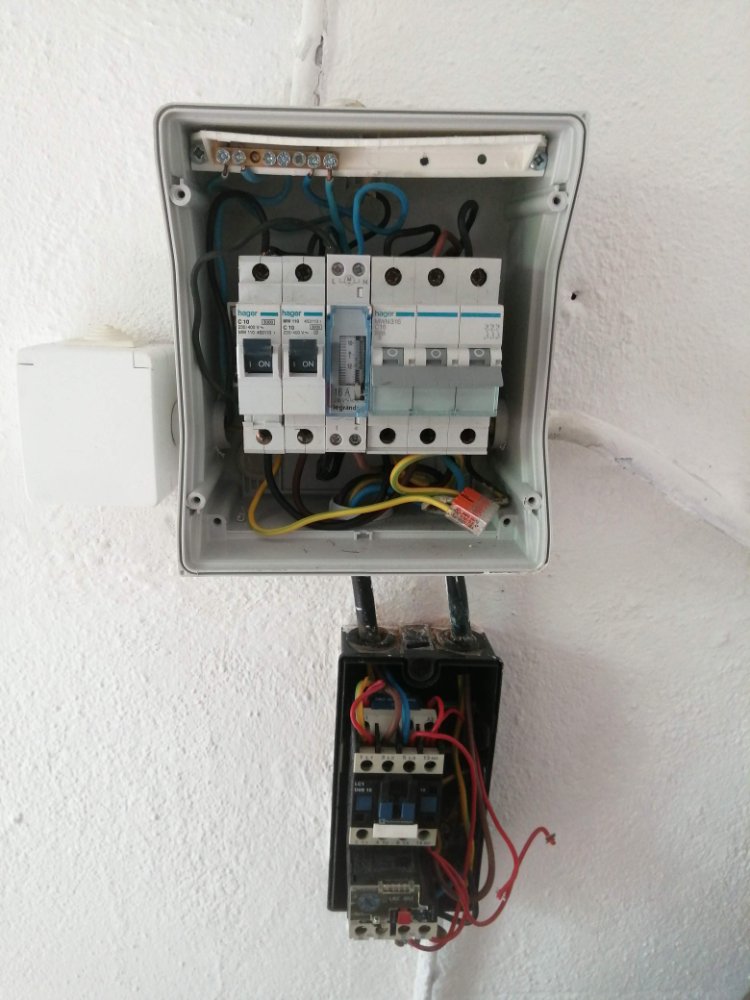

Segue uma foto quando cheguei ao local para substituir o relógio.
Já foi trocado o relógio por um igual e o botão de arranque manual que tava partido.
Como o disse neste momento está tudo funcional não desligando através do relógio. Tudo o resto está totalmente funcional inclusive o arranque manual e a paragem de emergência.

boas. so vejo uma razão para não desligar com o relogio, é possivel que ele estivesse ligado aos fios do botão de arranque, e assim quando ele atraca fica ligado com o contato auxiliar, e não deixa desligar mesmo que o relogio apague cump

Quando o relógio desliga no contacto NA do relógio tenho 400V quando este está fechado.
Mas consigo desligar no botão de paragem de emergência...
Será que este relógio permite este tipo de comando na bobina do contator 400V? Ou deveria ter outro tipo de relógio que controlasse as duas fases que alimentam a bobina do contator?
Será que essa sugestão que indica poderá ser a causa de o relógio não desligar? Se sim como resolver?

boas. é possivel que alguem tenha mexido nas ligações, mas como diz que so apaga no botão vermelho, leva a crer que ai as ligações não estão corretas. uma fase liga num terminal da bobina o o outro terminal liga no rele termico, do rele termico vai a um terminal do relogio, e o outro terminal do relogio vai á outra fase, o principio é este fica em serie assim liga e desliga. tenho feito isso mas com bobinas de 230v. julgo que deve ser esse o problema não tem nada a haver com o relogio ele so desliga e liga a fase que alimenta a bobina. cump

boas assim de momento não tenho nenhum pois quando instalo vem logo preparados, acho estranho esse estar a funcionar dantes e agora não desligar. o relogio julgo ser este deste manual o esquema da ligação da bobina é igual so tem de passar pelo termico

Re: Dúvida temporizador e contator
O relógio não tem nada que enganar tem marcado L N e o interruptor funciona entre o 1 e 4. Foi erro meu quando disse que era hager mas afinal e legrand.
A1 e alimentada pela L1
A2 e alimentada pela L3 que passa pelo 13 e 14 com o botão de arranque.
Não consigo mesmo entender como mete os 400V na bobina do contator e funciona... Mas na paragem apesar de o relógio fazer a operação de paragem do temporizador o contato 1 e 4 do relógio ficam com 400V.
A minha dúvida reside mesmo se é possível com este tipo de relógio controlar o arranque e a paragem de um contator com bobina 400V e se sim como?

boas. mas é ai que esta o problema ligue a bobina em serie com o rele 95 96 julgo ser. o fio de retorno que vem do relogio liga no 95 sai do 96 e vai a bobine a2 nao passa por 13 e14. penso que essa bobine esta alimentada 2 vezes dai não desliga. assim tem de funcionar o relogio corta a fase l3 cump
Neste caso o fio do relógio vai diretamente ao A2. Tem uma segunda ligação em baixo para o A2.pedro caetano Escreveu: 30 jun 2021, 20:57 boas. mas é ai que esta o problema ligue a bobina em serie com o rele 95 96 julgo ser. o fio de retorno que vem do relogio liga no 95 sai do 96 e vai a bobine a2 nao passa por 13 e14. penso que essa bobine esta alimentada 2 vezes dai não desliga. assim tem de funcionar o relogio corta a fase l3 cump
E o que está neste momento.
