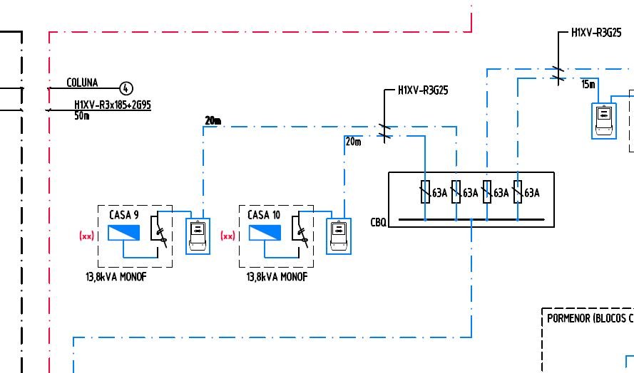

Re: Equivalência kVA vs. A
Tenho uma diagrama de alimentadores de um condómino d e16 vivendas.
O pma de cada uma esta estabelecido pelo projetista em 13.8 KVA em Monofásico.
A ERedes consegue aceitar este tipo de ramal?
spiridon.paul Escreveu: 23 mar 2023, 01:23 Boa tarde,
