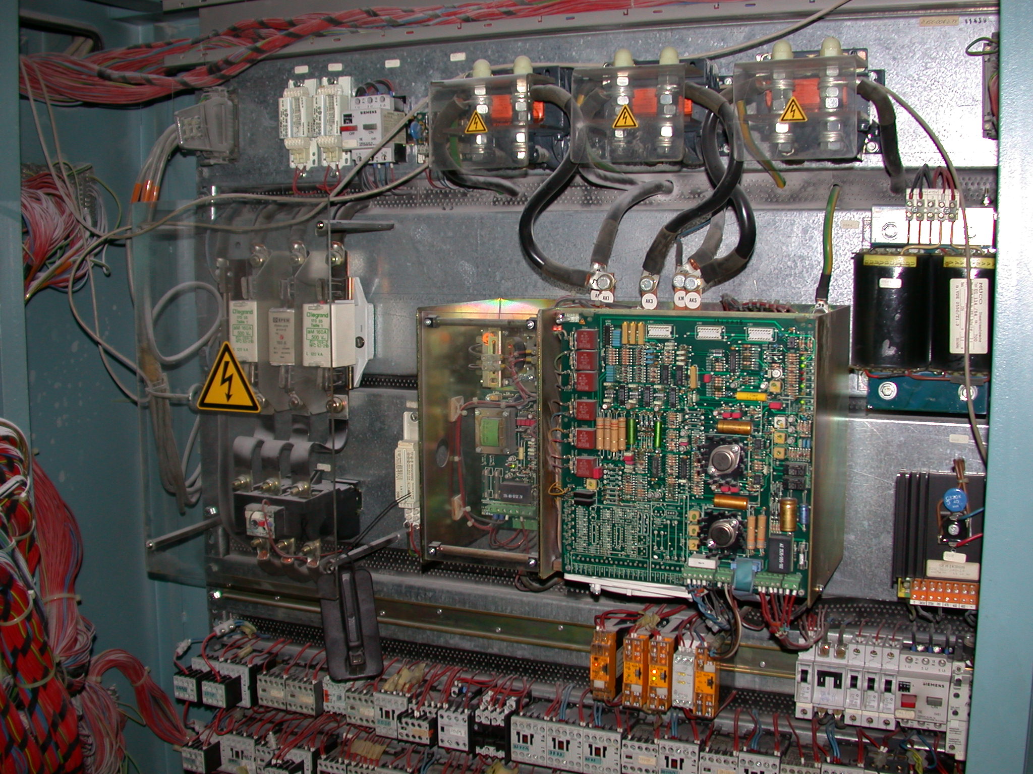

Boa tarde colegas,
Gostaria de saber se alguém já se deparou com uma alimentação trifásica BT cuja protecção é feita com três fusíveis "fast" por fase, e em paralelo, com estes, um disjuntor trifásico. Ou seja por cada fusíveis temos um contacto do disjuntor em paralelo!
Não percebo esta configuração pois normalmente estão em série, sendo primeiro os fusíveis e então depois o disjuntor.
A somar a isto, nos fusíveis verifiquei que tinham um pequeno botão vermelho na parte de cima! Serve para quê?

Nunca tal vi não é correcto.
Qual a função de um fusivel?
Qual a função de um disjuntor?
Deixo à discusão
O botão vermelho é o indicador de fusão.

Viva,
Estive a pesquisar melhor na net e de facto o botão vermelho indica que o fusível está queimado.
Relativamente à instalação em paralelo dos dois, serve para o caso de um dos fusiveis queimar, o disjuntor desarma por excesso de corrente. No disjuntor montasse os contactos, que ao comuntarem sinalizam no painel de comando da máquina um problema na alimentação.
A jusante desta montagem voltasse a instalar disjuntores para que se tenha a protecção fusiveis+disjuntores.

Hoje é feriado no Funchal, mas amanhã espero poder pôr, no fórum, uma fotografia da instalação e o esquema eléctrico.
Relativamente ao balanceamento da carga entre o fusível e o disjuntor, a única explicação que me ocorre é de o percurso de corrente apresentar menor resistência pelos fusíveis do que pelo disjuntor.
Tratam-se de fusíveis NH de 160A (Se me recordo bem) e alimentam um driver de um motor de corrente contínua. É o motor principal de uma máquina de impressão da MAN Roland. O equipamento é de 1991.
Esta configuração de fusiveis e disjuntor, já a encontrei em máquina de impressão de jornais da Heidelberg.

Tal como prometido, junto envio uma fotografia da instalação e o respectivo esquema eléctrico. No lado esquerdo podem ver o disjuntor/fusíveis e do lado direito o driver que é alimentado.
A instalação é a de origem pois foi o fabricante que montou a máquina na nossa fábrica.
BLima

O que o BLima chama de disjuntor parece-me ser um relé térmico, sendo que a função deste será em caso de falta de uma fase ele corta a alimentação geral da máquina para esta não sofrer mais danos. Além disso esse relé tem dois fios ligados, que puderam ser para dar uma informação de paragem da máquina para o exterior, ou por outro lado para fazerem uma paragem forçada através de uma botoneira de emergência colocada num sítio estratégico. Apresento estas hipoteses pois o esquema está um pouco desfocado e também não conheço a máquina nem o seu funcionamento.

pelo que percebo da foto os fusiveis não estão em paralelo mas sim em serie.
Estarei a ver mal?

Na realidade este esquema não está muito visivel.
Da foto dá para ver que o relé está em série com os fusiveis.
Quanto às ligações existentes podem ter diversas funções, como atrás dito.

O relé que fica por debaixo está de facto em série, mas o disjuntor que fica em paralelo, na fotografia, fica em cima e ao lado dos balastros.
Eu quando coloquei este post não estava a visualizar bem qual era o objectivo deste disjuntor. Mas tal como foi dito penso que ele desarma se um dos fusíveis queimar. Na ausência de uma fase, maior consumo pelas outras fases, desarma o que está em série.

Re: Disjuntor e fusiveis em paralelo
Eu não encontro fusíveis em paralelo com disjuntor.
Vejo fusíveis de potencia (100 ou 160 Amp) depois um relé térmico em série.
Em cima estão dois balastros "será que é", e ao lado um disjuntor Siemens com os botões de premir encarnado e preto.
Quais os fusíveis em paralelo com qual disjuntor?
O esquema não está conforme a foto.
