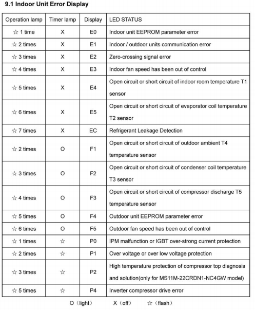

Koppel Air Conditioner Error Codes
Bloqueado
Mensagens: 8147
Koppel erros.png (143.91 KiB) Visto 19930 vezes
