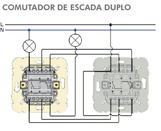

boas para fazer o que pretende tem de ter mais fios e não 3 em cada comutador. cump
Esq ESC DPL.jpg (36.05 KiB) Visto 1811 vezes

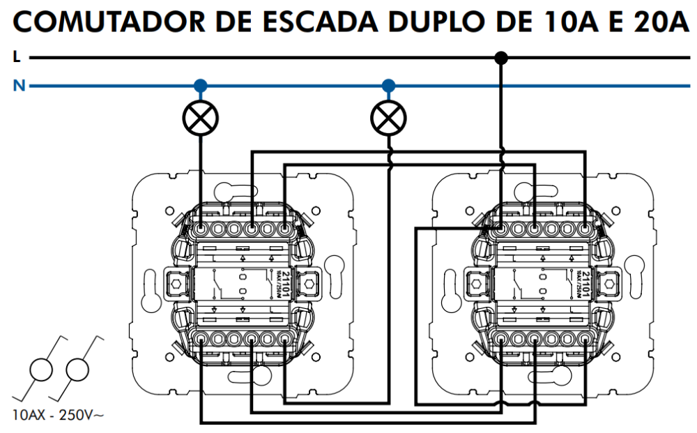

As setas que entram (2 e 5) são os pontos centrais dos comutadores. Neste ponto liga as fases ou as saídas para as lâmpadas. São equivalentes aos "L" dos EFAPEL:
(Nesta imagem vê-se um pouco melhor)
Os restantes pontos são as setas que saem. (entra no 2 sai no 3 e 6; entra no 5 sai no 1 e 4).
