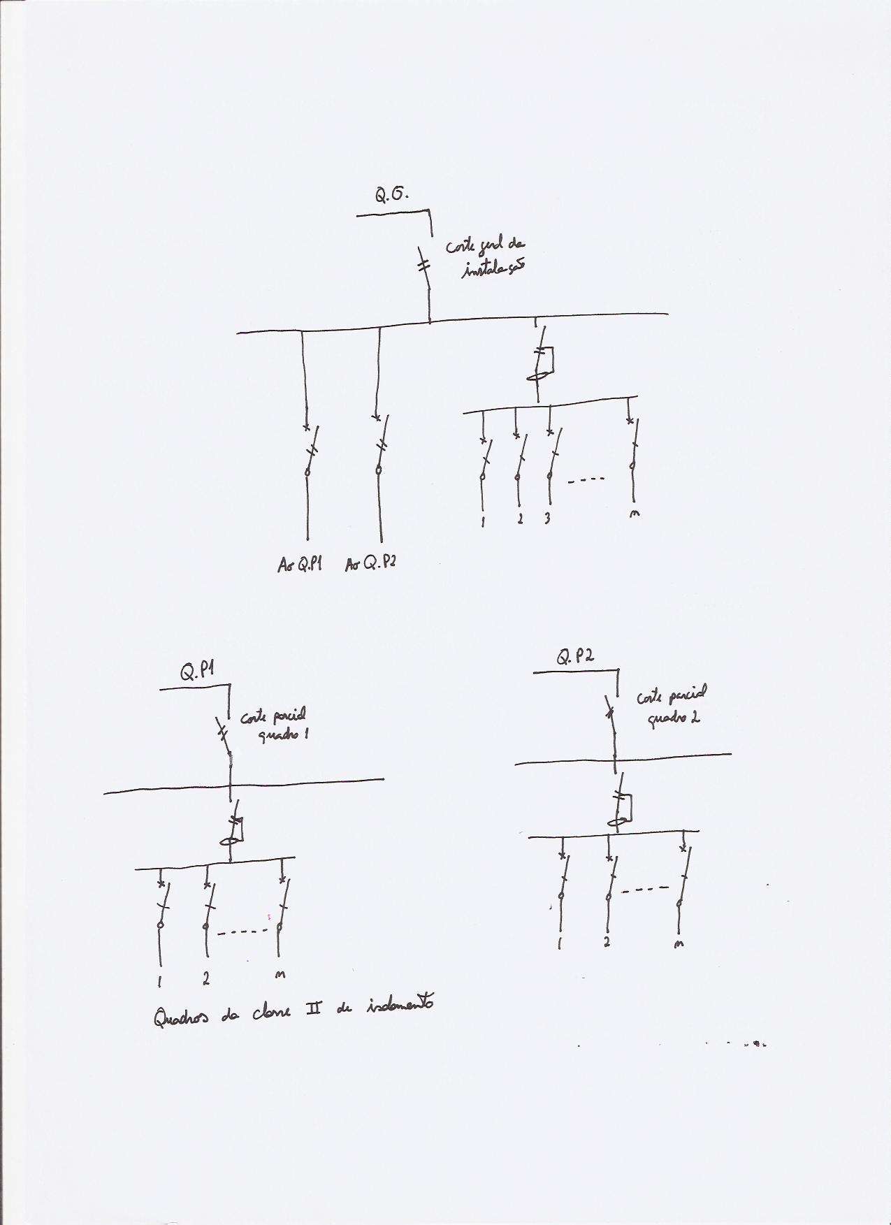

Colega Pedro Mendes parece que temos um problema de comunicação :D!!! Eu sei como é que funciona a selectividade entre diferenciais mas não se aplica na solução apresentada por mim, visto que na solução que sugeri não existem diferenciais em "cascata" a jusante de cada diferencial apenas existem os cortes parciais e gerais conforme o caso.
Ver a imagem em anexo seguinte (apesar da má qualidade do desenho penso que dá para perceber a ideia):
*De notar ainda que as canalizações de alimentação aos quadros devem ser realizadas com cabos de duplo isolamento.

Estou exclarecido, não tinha percebido bem..Sendo assim concordo, esta correcto.
