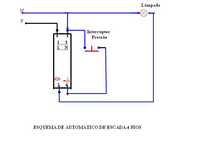

boa noite
sera possivel enviar o esquema do automatico de escada?e que estive a ligar um e ele esta a funcionar ,mas ao pressionar o botao de pressao luminoso as lampadas acendem,e a lampada do botao de pressao continua sempre ligada e la de tempos em tempos o disjuntor desliga e o dcp da edp tambem.no espaço de um mes ja coloquei 2 automaticos de escada

Re: automatico de escada
este é um esquema simples feito por mim acho que a figura explica tudo.
- AUTOMATICO.JPG (21.89 KiB) Visto 7999 vezes
