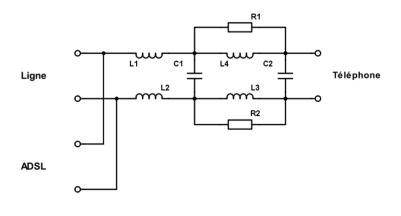

boas. a questão é tenho uma tomada rj 11 que recebia o cabo que vinha da rua isto é era apenas uma tomada que tinha mais tarde coloquei outra a 25m e liguei a esta em paralelo e ligo nessa outro telefone e um router que funciona tudo bem. teve assim 4anos, ate que por motivos de avarias externas que não tiveram nada a ver com isto veio um tecnico e alterou as ligações, eliminou a tomada ficando esta so para vista e ligou o cabo que vem da rua num filtro que ficou pendurado á porca como se diz, o telefone que esta perto ligou na saida desse filtro que diz fhone e outro fio que vai para a outra tomada ligou no filtro onde diz modem. pergunto qual o modo certo de ligar assim, ou como estava, ligado em paralelo e com os filtros respetivos nas tomadas. obrigado

A forma correta é com filtro, isto para evitar estares na linha telefónica a apanhar com ruído do ADSL.
O esquemático deve ser semelhante ao que está em anexo.

boas. então vai dar ao mesmo, assim neste sistema fica um trabalho mais feio pois ao eliminar a tomada coloca-se os dois fios descarnados por baixo do espelho crava-se uma ficha rj11 neles e ficam pendurados a abanar. na saida que diz modem tenho de por outro filtro para o telefone a 25 m, não vejo porque não possa ficar como dantes estava sempre com filtros . cump

Possivelmente o técnico percebeu mal o que estava a ser feito nessa tomada. De forma resumida essa tomada era "apenas de passagem" certo?

boas. no principio tinha apenas 1 tomada rj11 que recebia alimentação da rua, depois coloquei mais uma a 25m e liguei-a a esta em paralelo com o cabo 2x0.5 e ligadores de gel, e ligo nesta um telefone e um modem, na outra esta ligado um telefone. o que fizeram foi desligaram os dois fios que vem da rua na primeira tomada e passaram-nos por baixo do espelho, cravaram uma ficha rj11 nos fios e ligaram na entrada do filtro. o outro cabo para a tomada que liga outro telefone e o modem que esta a 25m liga na saida deste filtro onde diz modem, com ficha cravada. pergunto se da primeira tomada repicar para outra, com ligadores adequados, e colocar os filtros nas tomadas, não sera melhor? na tomada que liga o telefone coloca-se um filtro de telefone na outra coloca-se um filtro duplo telef modem. cump

Agora entendi melhor, o técnico procedeu bem. Ainda que a parte estética não tenha ficado tão bem, a parte técnica ficou.
