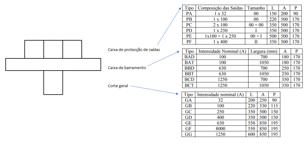

há algum livro ou pdf que explique o sistema de alimentação em Baixa tensão através de quadro colunas?
Com saídas monásticas, trifásicas e trifásicas com contagem indirecta.

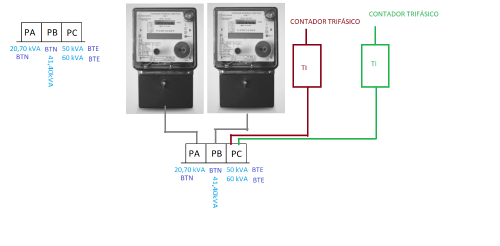

queria perceber era em situações com contagem indirecta, como fica a representação /esquemático?

Re: Quadro de colunas junto á entrada ou ramais independentes?
Para potencias superiores a 41,4 kVA terás de ter sempre saídas diretas do quadro de colunas para cada fração com caixa de TI's e contador trifasico ou seja não fica pendurado na caixa de coluna montante.

sim lembro desse valor dos 41,40 kVA. Obrigado
Será assim? Fisicamente como se realiza a montagem?
