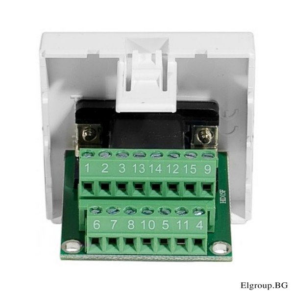

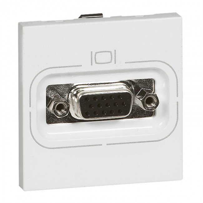

A tomada VGA da série Mosaic custa pra cima de 60€ (valor PVP)
É completamente passiva. Não é mais do que uma ficha VGA e uma régua de terminais de parafuso.
Blindagem inexistente e duvido que tenha certificações para cumprir:
