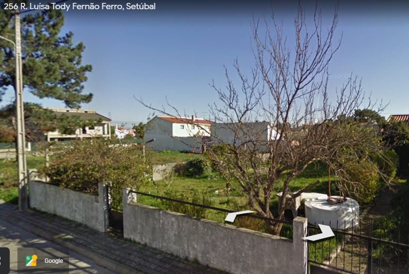

Boa tarde, gostaria de vos pedir apoio para estas duvidas.
Tenho um terreno ha ja muitos anos que ja está murado e onde tenho uma garagem onde guardo algumas ferramentas manuais
e serve de arrecadação onde guardo utensílios antigos.
O terreno tem poço mas sempre retirei agua a balde por roldana, mas agora montaram-em uma bomba em segunda mao e vou precisar de eletricidade. A idade ja nao perdoa e com uma bomba vai ser muito mais facil poder regar.
Na garagem desejo mandar instalar um pequeno Qeletrico e um ponto de luz, uma tomada e a ligaçao do QE á bomba, igualmente desejo mandar chumbar a portinhola e caixa de contador (muro ja existente).
A potência que desejava pedir é de 3,45kva pois tenho agora a bomba de 1,1kw e tendo luz na garagem uma ou outra vez ou pelo menos aos fins de semana poderei ligar uma grelhador eletrico ou outro equipamento.

Para Esa potência (3,45kVA) não é necessário pedido de viabilidade, apenas é necessário fazer o pedido de ligação à rede.
Nessa lista de documentos falta a Ficha Electrotécnica, que deve ser emitida por um técnico responsável por instalações eléctricas de serviço particular.
O desenho esquemático do quadro colunas não é necessário. A planta de localização pode ser uma coisa feita a partir do Google maps (ou qualquer coisa do género).
Depois do processo terminado, quando for fazer o contrato deve levar um termo de responsabilidade pela correcta execução da instalação eléctrica, por isso tenha cuidado de quem escolhe para fazer o trabalho.

Desculpe mas apenas para resumir;
- Posso mandar avançar com os trabalhos, certo.
- Electricista (Tec.Responsável) deve emitir uma ficha eletrotecnica. A ficha também é para apresentar juntamente com o Termo quando for para fazer o pedido de ligaçao à rede ?
- Referente á planta basta então juntar umas fotos a partir do Google Maps e incluir tmb as coordenadas, essas devem ser apresentadas com termo e ficha a quando do pedido para ligaçao à rede ?
- O Eletricista (tec.resp) tem de me entregar igualmente um Termo de Resp. pela execuçao dos trabalhos, esse documento será para entregar no pedido de contrato ligaçao ou também é necessário o termo para o pedido de ligaçao ?
Em resumo, eletricista executa os trabalhos e entrega-me a ficha e termo e eu posso tratar do pedido de ligaçao e posteriormente do contrato ou ele tem ou deve tratar desses pedidos ?
O pedido de ligaçao á rede apenas é feito (por mim ou elect.) depois de estar tudo pronto ou antes ?
A localizaçao da portinhola e cx contador tal como o tipo de ramal é decidido por mim com apoio do eletricista, é isso?
Apenas para eu saber, o elet. faz toda a instalaçao e tambem faz o levantamento das pedras do passeio, vala, tubo e cabo e refaz passeio tal como estava e deixa ponto do tubo junto ao poste que está junto ao terreno ?
Envio uma foto para me dar uma sua opiniao de expert se a melhor opçao é mesmo pedir ligaçao subterrânea ou a EDP tem uma palavra a dizer, julgo que nao pois como nao vai ser preciso pedido de viabilidade ?
E orçamento tambem nao é pedido, apenas pedido de ligaçao ou e a mesma coisa ?

Pode arrancar com o pedido depois de estar tudo feito, mas normalmente faz-se antes (para poupar tempo). As imagens que apresenta parecem-me suficientes.
Pode arrancar com os trabalhos e fazer o pedido (não há problema a obra não estar pronta até porque o processo na E-REDES demora algum tempo, e implica vários pagamentos de taxas).
Há um erro nas suas conclusões. A ficha electrotécnica deve ser emitida já, só assim consegue iniciar o pedido de ligação à rede. O termo de responsabilidade é só para o contrato, para o pedido de ligação não faz falta.
O "electricista" emite a ficha electrotécnica mas o pedido, normalmente, é o dono da instalação que faz.
A localização da portinhola é escolhida por vocês, mas deve cumprir as regras da E-REDES.
Da portinhola para a frente (lado da garagem) o electricista faz tudo. Para o lado da rede, o electricita não faz nada. Nessa parte, como a distância até à rede é inferior a 30m tem que ser uma empresa reconhecida pela E-REDES a fazer essa instalação (e sim, executam esses trabalhos todos e passam os cabos).
Se quer a opinião de um expert não sou a pessoa indicada, mas não estou a perceber porque é que as caixas não ficam mais perto do poste. Também não me parece que o contador esteja a uma altura correcta.
Em relação ao orçamento deixe estar que eles enviam a parte deles. Para a execução do ramal, vai ter que tratar disso noutro instalador (nem todos estão habilitados).

Agradeço muito o feedback dado, só mais dois pontos. Em relação á distância entre poste e portinhola, pelo que entendi como nao é mais de 30metros terá de ser sempre uma empresa certificada a executar este trabalho e para se poupar no ramal , a portinhola pode ficar mais perto, por exemplo jnto ao portao, certo ?
Por fim em relaçao a regras e apenas para ter que nao necessito de subir o muro, será que me pode dizer se e onde posso consultar as respetivas cotas- Apenas quero ver se preciso de subir o muro no local das caixas.

A localização das caixas deve ser definida com quem vai fazer o trabalho.tozedossantos.5 Escreveu: 10 set 2021, 01:27 Agradeço muito o feedback dado, só mais dois pontos. Em relação á distância entre poste e portinhola, pelo que entendi como nao é mais de 30metros terá de ser sempre uma empresa certificada a executar este trabalho e para se poupar no ramal , a portinhola pode ficar mais perto, por exemplo jnto ao portao, certo ?
Agardeço e ben hajam
Pode consultar as cotas aqui (ponto 5.2.2.1.).
No documento que indico, também tem os passos que deve cumprir para fazer o pedido de ligação à rede, pode esclarecer as suas dúvidas nesse documento.
