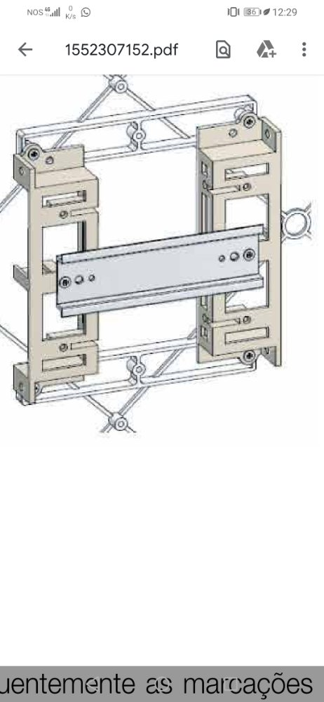

O que eu quis dizer foi que eu anulo o dcp. No lugar dele pode instalar um equipamento em calha din. Existem acessórios próprios para tal adaptação.
No entanto e pelas razões já referidas anteriormente existe necessidade em aumentar o valor do dcp caso este se mantenha ativo.

No lugar dele vou ter que instalar uma DIN com um conjunto de bornes em um quadro para garantir o IP (5 pois tenho um 5G do contador ao meu quadro - antes o apartamento tinha trifásico). Refere-se a uma solução como esta?

Nada disso... O cabo tem que vir do contador direto ao equipamento sem uniões ou ligações a meio caminho...
Por exemplo se intalar um disjuntor 4P ou ID 4P o cabo liga diretamente neste equipamento.
Os acessórios são os da. Imagem em anexo

Mas foi isso que eu disse.
Tenho o Contador + DCP + Q.E.
Retiro o DCP e no lugar dele coloco um interruptor 4P (com um borne para o terra) por exemplo. Mas para fazer isso tenho que solicitar o corte de energia no armário de distribuição.
