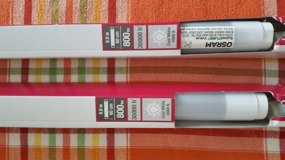

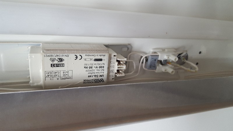

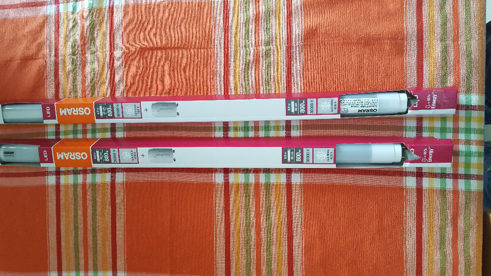

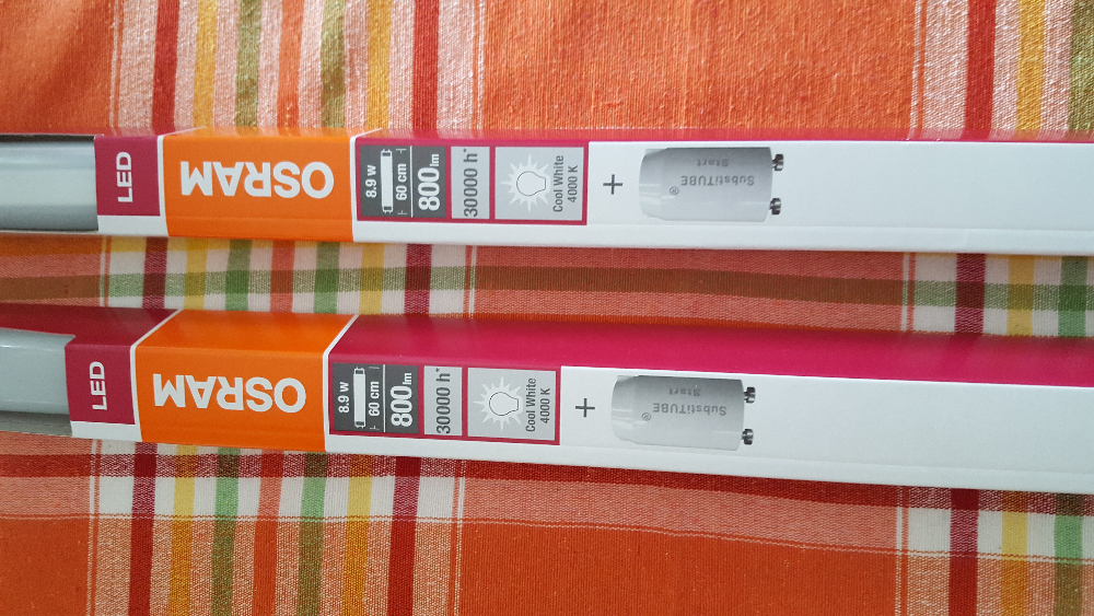

Bons dias.
Foi ontem ao AKI comprar luzes LED para substituir as lâmpadas fluorescentes que tinha no candeeiro da cozinha.
Após ter trocado as lâmpadas e ter substituto os arrancadores, as lâmpadas nunca chegam a acender. Estão constantemente a acender e a apagar tipo disco night.
Que estou a fazer de mal?
Inseri fotos para que possam ver o material comprado e o existente.
Assim que puderem digam qualquer coisa que estou sem luz na cozinha.
Alexandre de Sousa.

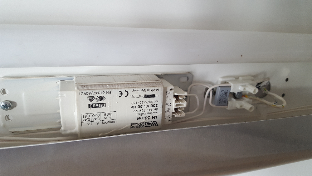

Terá de alterar a eletrificação da armadura visto ser uma armadura com um único balastro de 36W a alimentar 2 lâmpadas de 18W (60cm), a eletrificação destas armaduras é feita com ligação em série, terá de alterar por forma a inserir a tensão da rede 230V em cada lâmpada. se tiver dúvidas aconselho a contratar especialista no assunto senão sujeita-se a danificar as lâmpadas que adquiriu.

Revê as ligações, supostamente essas lâmpadas são para substituição directa, não sendo necessário retirar o balastro ferromagnético fora. Caso não te sintas à vontade na área, chama um técnico que saiba.

Cheguei agora do Aki e o eletricista disse me para retirar o balastro e os arrancadores.
Vou fazer isso então.

Bom dia, a mim sucedeu-me o mesmo problema. Foi resolvido da seguinte forma; 1º retirar toda a cablagem da armadura incluindo suportes de arrancador e balastro. 2º colocar a entrada de tensão nos suportes das lâmpadas só de um lado das mesmas. Por outras palavras, levar fase e neutro para o topo das lâmpadas. São alimentadas só de um dos lados.

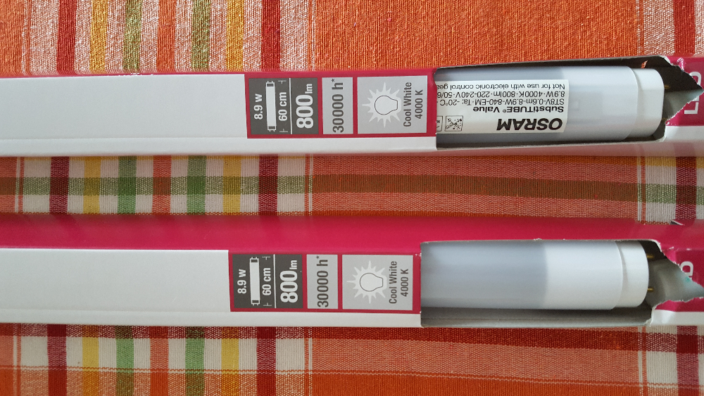

Por norma este tipo de lâmpadas quando vem com arrancador é porque é de troca direta, sem necessidade de fazer qualquer alteração na eletrificação da armadura.
No entanto existem lâmpadas T8 de leds que não necessitam de arrancador (Starter) pois trabalham a 230V diretos, ligados num único suporte da lâmpada, e existem outras em que são alimentadas a 230V mas a fase num suporte e o neutro no outro suporte, por isso é necessário ter muita atenção ao tipo de lâmpada que se compra, e à eletrificação que existe na armadura, por norma essas lâmpadas vêm com identificação num dos topos.

A troca das fluorescentes para leds tem de ser efetuar uma operação simples. Por norma geral, shuntas os dois condutores do balastro e trocas o arrancador pelo que vem junto da led.

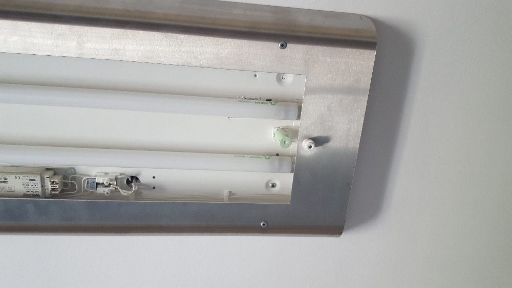

Eu comprei lampadas led t8 g13 neutro e fase do mesmo lado, como tal tenho que meter fase e neutro nos casquilhos, o único problema que tenho em mente, é se depois ao mudarem a lampada encaixarem do lado errado, dá asneira da grande certo?, porque a outra extremidade também é metal e todo unido.

Se for tubo led igual não tem problema. Até porque a outra extremidade só serve de apoio não tendo qualquer tipo de ligação interna.

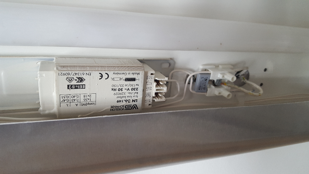

Se querem manter o balastro
Tem sempre de substituir o arrancador velho
Pelo arrancador shunt que vem com a lampada
A lâmpada Led nunca trabalha com um arrancador " normal"
Quanto às ligações sem o balastro
Se elas tiverem mal feitas a lâmpada não acende
