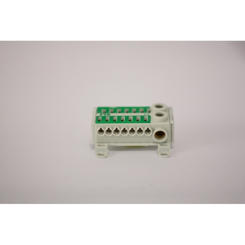

Possuo um quadro Legrand Pratibox3 que apenas trazia um pequeno barramento de terra e necessito de ligar mais terras e não consigo arranjar um barramento para este de cor verde só em azul pois foram descontinuados e agora são transparentes para usar em neutro e terra.
Vejo 3 hipóteses
1 - usar um azul que possuo tal como está
2 - usar o azul e pintar este de verde
3 - aparafusar um barramento simples de latão a este fazendo uma ponte numa das extremidades.
O que recomendam, não quero usar os transparentes pois o meu fornecedor só me vende 10 unidades.
Não tenho espaço para colocar um na calha.

boas. eu ia para a hipotese 3 náo tem problema nenhum colocar o barramento e shuntar com fio da mesma secão que vai para a caixa de terra . cump

Existem barramentos para calha DIN em verde, já pensou nesta hipótese?

Energy como escrevi não tenho espaço na calha, muito equipamento e a 'Maria' não queria quadros grandes.

Entre todos os males, eu preferia pintar o barramento com spray verde, do que estar a fazer adaptações.

Sinceramente não me agrada pintar o barramento mas era a resposta que estava à espera pois foi comprado no Leroy à mais de 90 dias e já não o posso devolver por isso pintado será :)
Coloquei a questão por não saber se existia alguma norma que o proibisse.

Veja se este se adapta ao que pretende
http://www.duarteneves.com/pt/barrament ... esults=6
