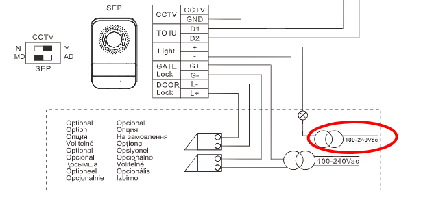

Amigos gostaria que me elucidassem. O esquema em anexo pertence a um videoporteiro da Legrand que dá para ligar uma lâmpada através de um botão, a minha dúvida é o que significam os dois cilindros no esquema. Aquilo é para um relé? Dá para ligar diretamente a 220V AC?

São transformadores

Muitos instaladores não usam ou não sabem para que é isso, mas serve para intercalar como o circuito de iluminação do patamar, que utiliza telerruptores. Desta forma nós os utilizadores do apartamento (da casa), ligamos a luz das escadas (ou do alpendre) para evitar que o visitante ande à procura do botão de pressão.

Então não posso ligar os 220V AC diretos, correcto? Se eu quiser comandar uma lâmpada exterior como poderei ligar? Necessito de quê? Obrigado

Nunca usei isso, mas a mim parece-me que é para ligar a 230Vac. O videoporteiro deve ter um contacto seco que deve fechar quando é activada a iluminação e assim, deve ter que ligar a alimentação à lâmpada e passar por esse contacto, e daí ao neutro. Também pode alimentar a bobina de um contacto e esse alimentar o circuito de iluminação, mas parece que não é obrigatório. Deve ter um valor máximo para corrente,que não figura nesse esquema, mas deverá estar referido algures.
