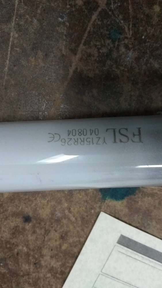

Bom dia, não percebo nada disto por isso é que vim cá parar.

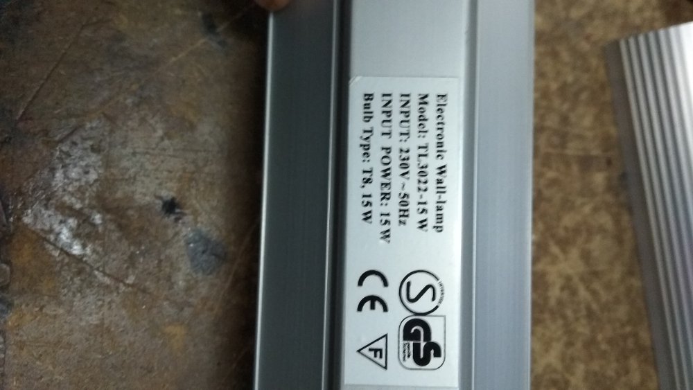

Tenho uns suportes de lâmpadas de bancada que necessitam de lâmpadas novas, então comprei lampadas que supostamente iriam funcionar mas não funcionam, as reguas para lampadas florescentes tem as seguintes indicaçãoes :15W Type T8,as lampadas originais são : FSL - YZ15RR26 - 040814 e as lampadas novas que não funcionam são: T8 de 15w. Não percebo o que está mal, corri tudo para arranjar estas lamapadas e elas agora não funcionam.
Seguem imagens anexas das descrições
Alguém me dá uma luz :)

Não sei responder ao seu problema, supostamente deveriam funcionar, no entanto eu sugiro que as troque, pois a temperatura de cor dessas novas é de 6400k ( branco frio .quase azul),penso que ´emuito mais agradável trabalhar com 4000k, ou seja, branco natural.
Voltando ao problema.. as lampadas a´te poderão estar boas e os arrancadores/ transformadores já eram... Aguarde mais opiniões.

Tal como o Pedro Barradas já referiu, a troca das lâmpadas foi feita porque motivo? É que se deixaram de funcionar, pode não ser problema das lâmpadas.

boas sim como isso é eletronico possivelmente as calhas com o dito circuito devem estar avariadas, e não é das lampadas. cump

Porque razão não adquiriu lâmpadas de Leds de substituição direta, ou de ligação direta 230V, fase e neutro do mesmo lado, ou fase de um dos lados e neutro no lado oposta, teria sido algo mais aconselhável.
