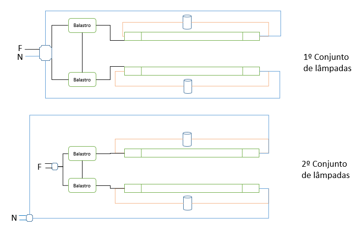

Olá a todos,
Precisava da vossa ajuda. Ando a trocar as lâmpadas tubolares T8 de minha casa por lâmpadas LED. Na sala consegui alterar bem os esquemas eléctricos e estãoa funcionar, mas na cozinha estou com algumas dificuldades...
Na cozinha tenho 4 lâmpadas, que ligam todas simultaneamente, e estão montadas duas a duas (a simular armadura dupla).
Anexei o esquema actual para poderem ver. No primeiro conjunto de lâmpadas tenho um fio Fase e um Neutro e no segundo conjunto tenho dois de cada.
Como é que converto isto para os tubos LEDs tendo em conta que os LEDs têm Fase e Neutro em lados opostos? A ideia é eliminar o balastro e o arrancador de cada lâmpada.
Obrigado pela ajuda,
Luis Ramos

Cada lâmpada tem 2 suportes, logo entra fase num dos suportes e no outro do lado oposto entra o neutro, e nos restantes conjuntos segue a mesma ligação.

Obrigado Energy,
Não tenho então de ter ligação entre as lâmpadas, era essa a minha dúvida.
Vou experimentar e depois dou feedback.
Mais uma vez Obrigado

Atenção que as ligações da lampadas led nao sao todas iguais.
Geramente cada uma traz o esquema de ligação.

Estas não trazem, mas contactei o fabricante que me disse que eram F-N em lados opostos.
Obrigado pela ressalva.
